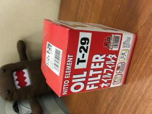

18 апреля 20179 г Нитто серьезный производитель То что у них в Азии завод есть известно, они в Японии продают фильтра из Китая, в Автобаксе видел Присоединяюсь к посту коллеги - в Autobacs NITTO вполне себе продаётся, только артикулы и упаковка отличаются от фильтров, продаваемых в других местах и в России в частности. Серия фильтров First Grid от NITTO, насколько знаю - это эксклюзив Autobacs. Ну а завод Nitto Kogyo в городе Китаибараки (北茨城) действительно есть - доводилось там бывать в 2014-м году. Вообще, чтобы Вы понимали, 日東 (нитто, "Солнце Востока") - довольно часто встречающееся название фирм в Японии. Лично мне таких компаний известно как минимум три. Изменено 18 апреля 20179 г пользователем ADVICS Rus
