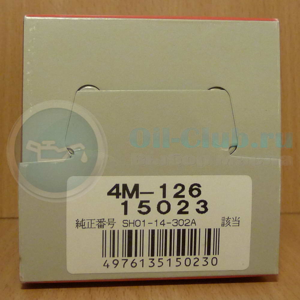

Номер фильтра, а также инструкция, пропечатаны на стикерах, которые наклеены на коробку.

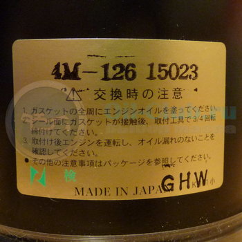

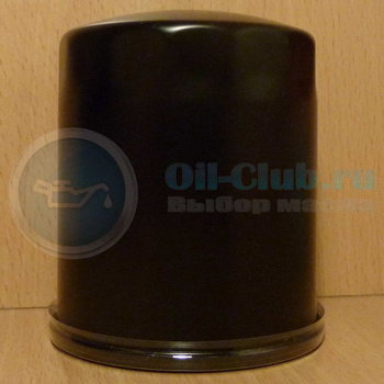

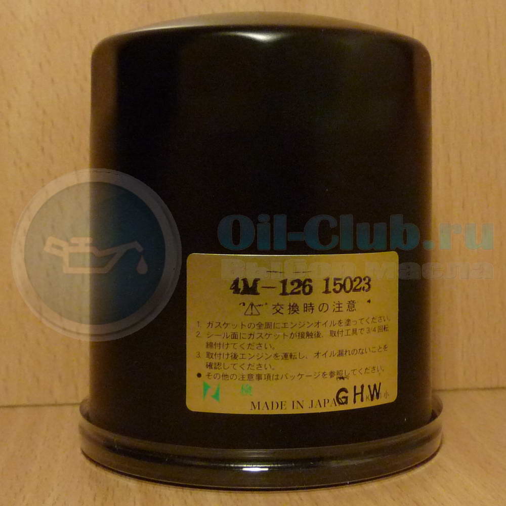

Окрашен фильтр в черный цвет, принта на самом корпусе нет, опять же только стикер прикленный на металл.
P1240356.thumb.JPG.a2162496af881c9ed12ed442e30fe443.JPGP1240357.thumb.JPG.8c93ae0b9a16c538f65a3a236340e5e1.JPGP1240365.thumb.JPG.19292cdd354eb0f4f551eee6438e54a1.JPG
Сверху пропечатана закодированная дата изготовления, скорее всего.
Фильтр прикрыт пластиковой крышкой.
Прокладка квадратного сечения, средней жесткости, вынимается легко, но не вываливается под своим весом.
Резьба нормальная, а вот входные отверстия с маленькими зазубринами с этой стороны.

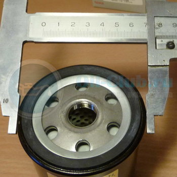

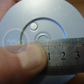

Габариты, вес.

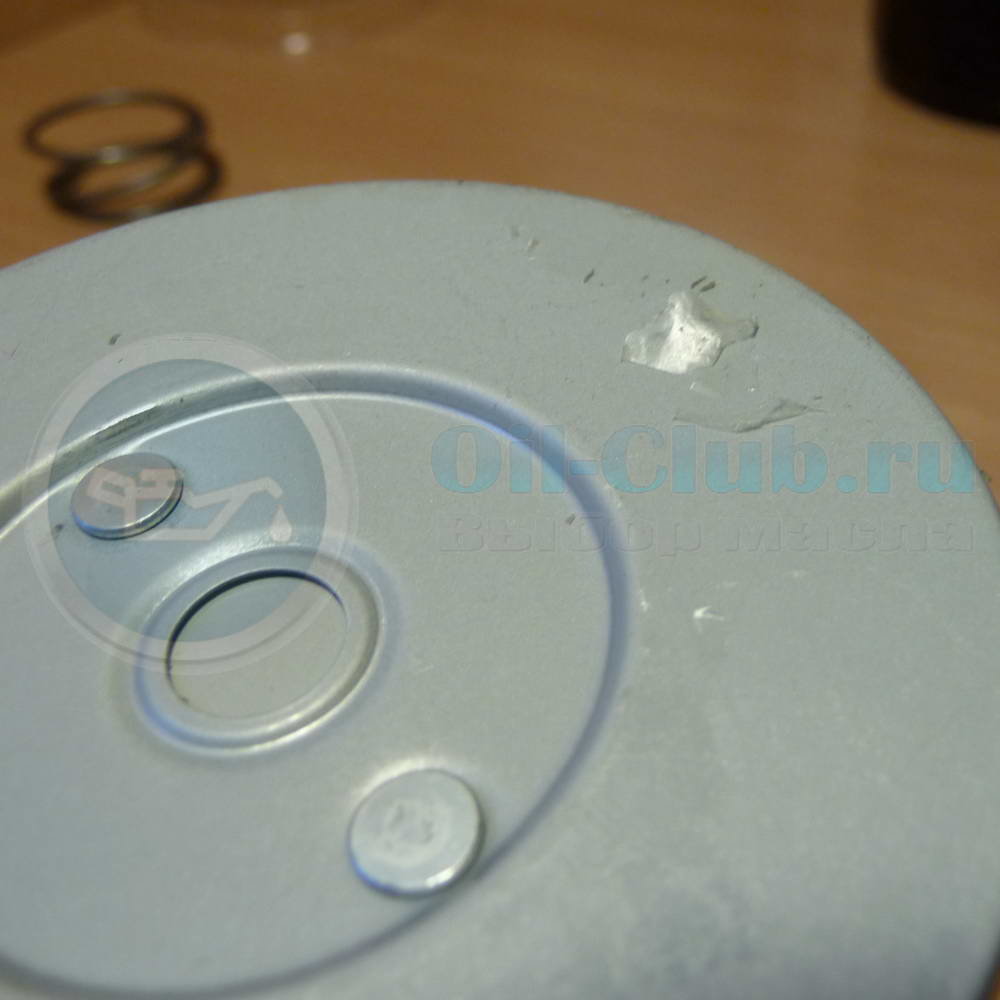

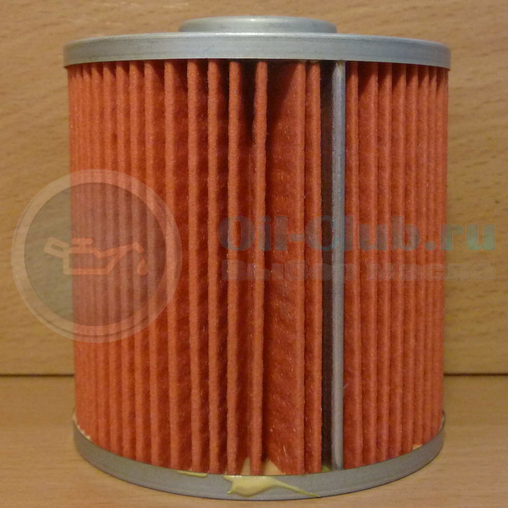

Вот эта "пленочка", испортила все представление о фильтре данной марки.
Остаток клея, или еще чего, но данная пленка в двигателе явно не нужна. Если она раствориться в масле или застрянет в шторе, то хорошо, но вот если проскочит через перепускной, то  ничего хорошего.

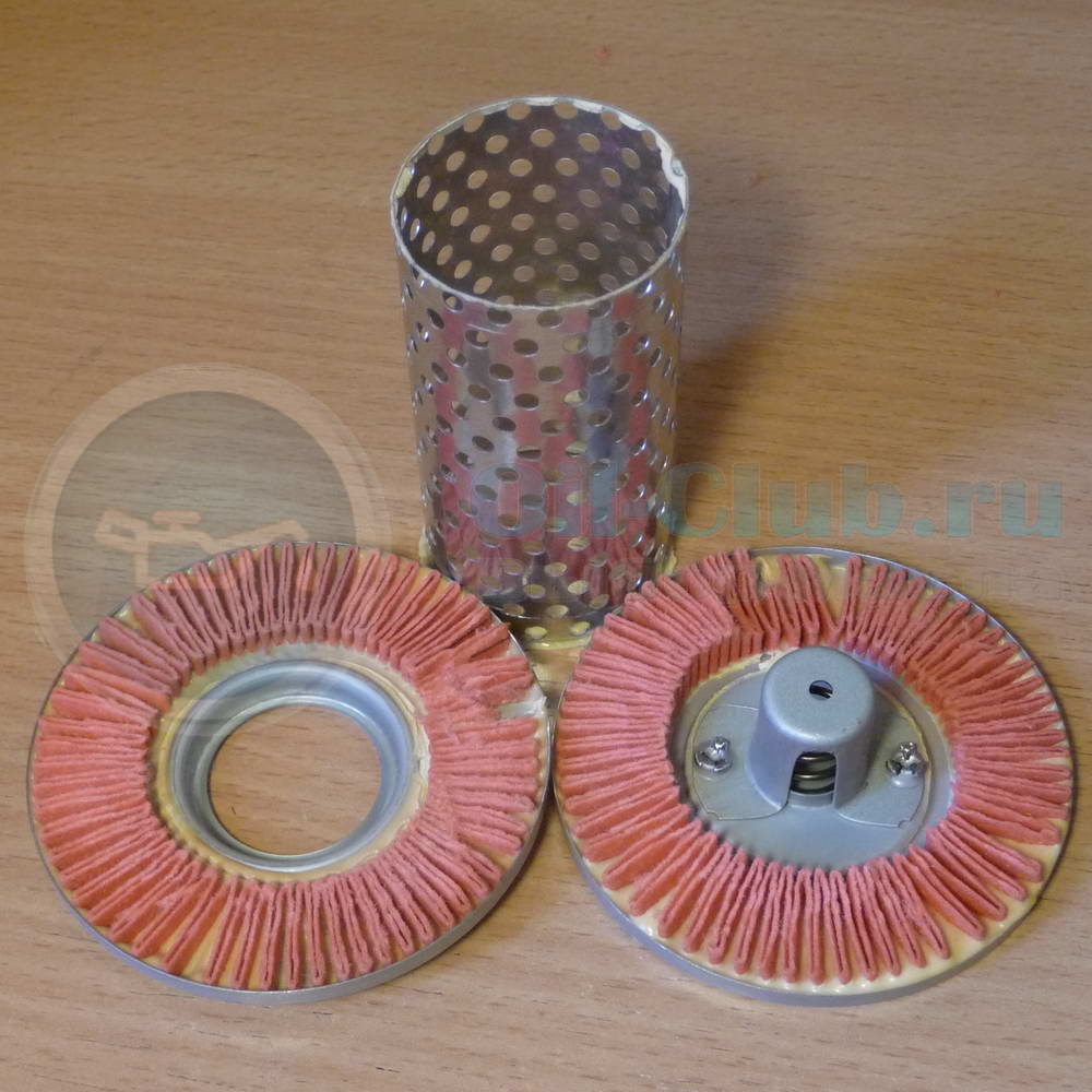

С этой стороны резьба хорошая, и отверстия то же. У данного фильтра отсутствует противодренажный клапан, только уплотнительная резинка для катушки.
Пружина обычная, тугая.

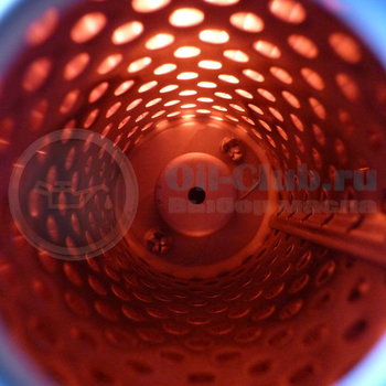

В корпусе чисто.
Занимаемое пространство катушкой в корпусе нормальное.

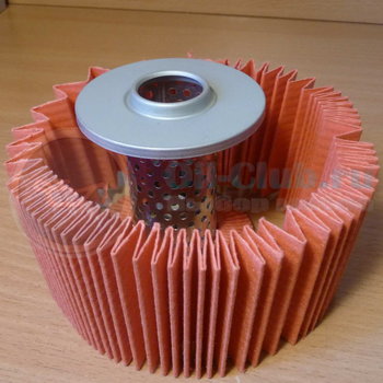

Фэ уложен на катушке относительно равномерно, но портят вид подтеки клея.
P1240374.thumb.JPG.082f112ef6003cf2d464159314d0b89a.JPGP1240375.thumb.JPG.62fa27b1045845fbd5569631b542714f.JPG
Внутри на просвет, нормально.
Площадь шторы 1180 см2, нормально.
P1240378.thumb.JPG.004acf2abf8aba8fa1796222a136443c.JPGP1240382.thumb.JPG.caad005f59cafc0acd89984475ab6091.JPG
Давление открытия получилось 1.9 bar.

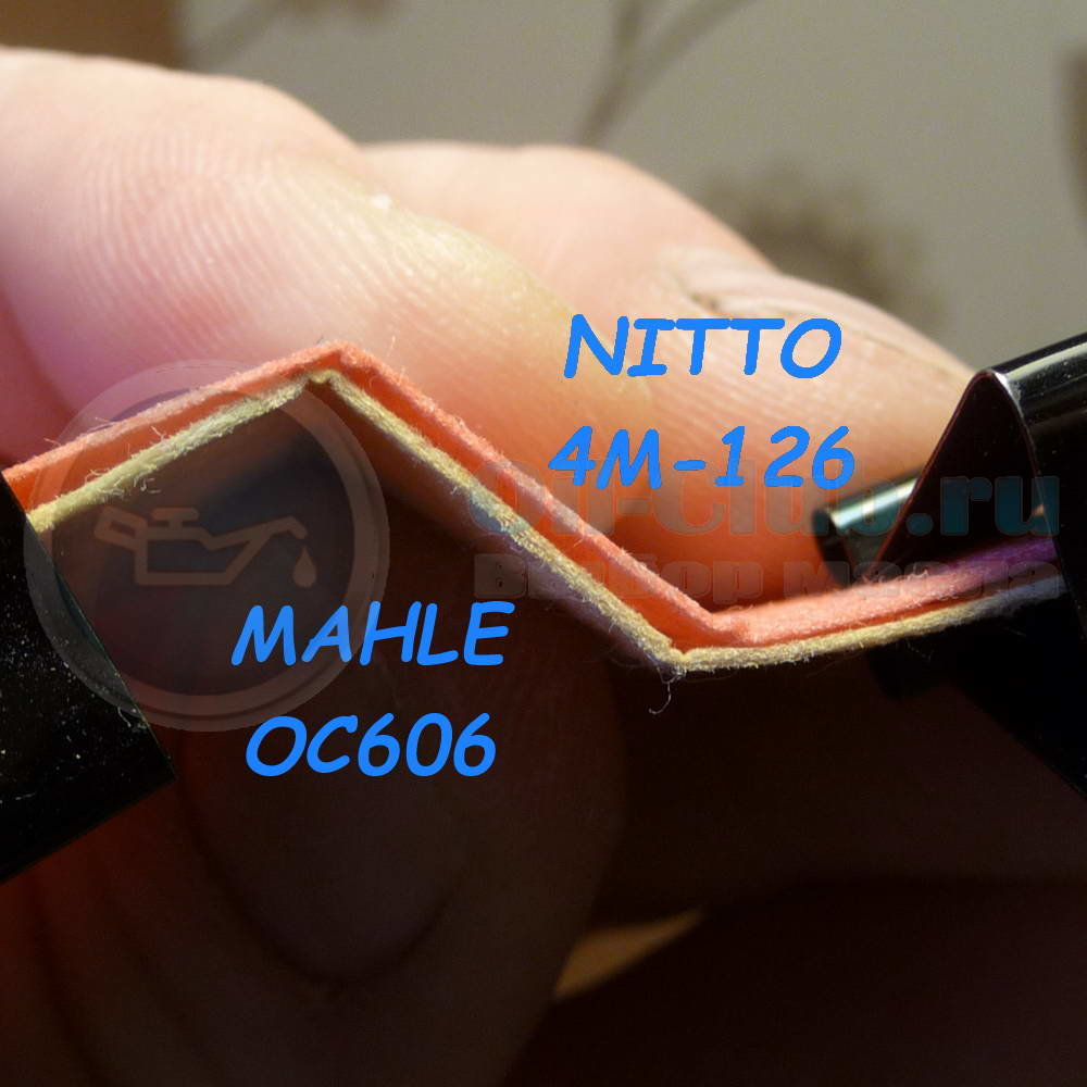

Проклейка краев шторы вполне нормальная.
P1240380.thumb.JPG.aa6faced91a97d6bc04a10c3e601b7db.JPGP1240381.thumb.JPG.a4c8f0ad2e3a5722fa9d210cb90dae6c.JPG
На просвет, достойная плотность фэ.
По толщине nitto уступает малость mahle.
В целом фильтр получился хороший, но вот пленочка на катушке, на мой взгляд портит впечатление.
Эх пленочка, пленочка зачем же ты тут? Лежит такой же фильтр, чего теперь с ним делать то? Ставить или в мусорку?
7 часов назад, XaXaL сказал:
Конечно ставить. Хороший фильтр. Вы думаете купив другой, он будет гораздо лучшего качества.? Нет, хорошо если схожего, а в большинстве ещё и худшего.
batov_071 Просто хотелось видимо идеальный фильтр )
Дальнейшая судьба "пленочки" не известна, не пробовали её и в самом деле растворить в моторном масле?
Размеры фильтра

Противодренажного клапана нет...
Hkog , так его и в oem-фильтре нет. Нет в нём надобности для фильтра, установленного в вертикальном положении горловиной вверх:
petrik72 ага, понял.:)
