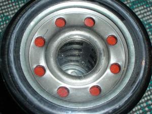

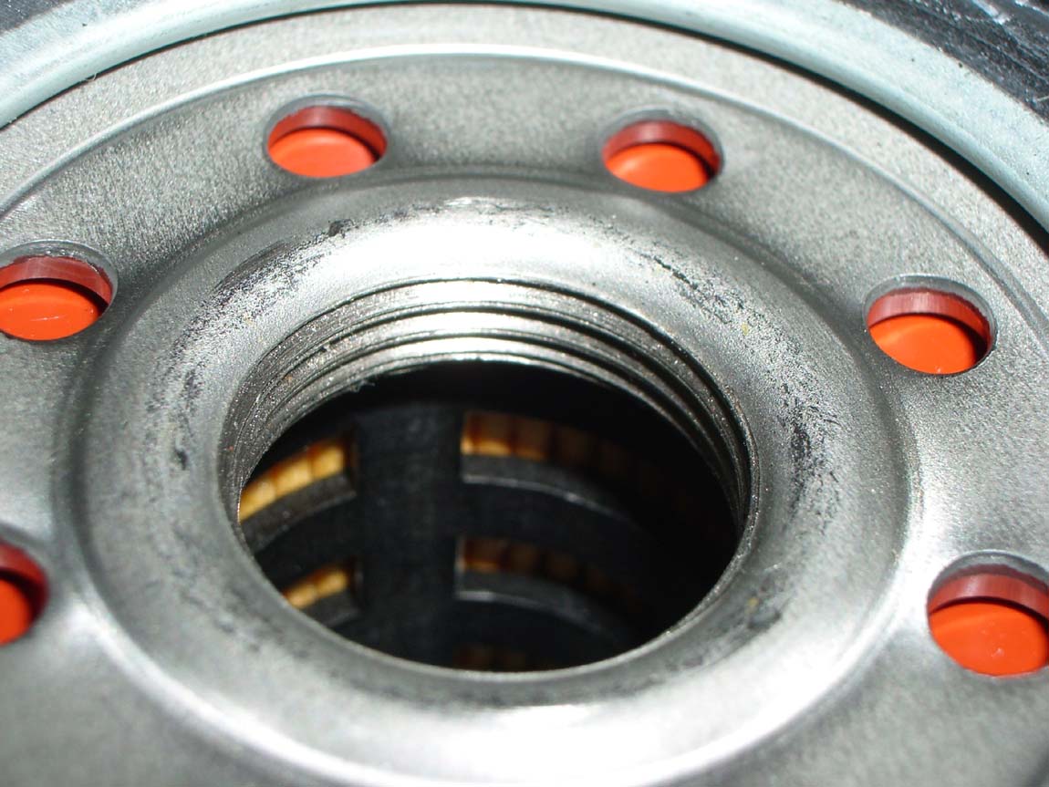

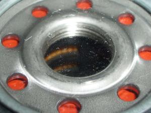

Фотообзор Nitto 4HM-112, которые сегодня взял. Диаметр ~68 мм, высота ~65 мм, резьба M20x1.5
Вид коробки с пяти сторон.
Внешний вид.
Защитная плёнка. В одном месте проколота. Под плёнкой виден мелкий мусор (вероятнее всего волокна фильтрующего элемента и пыль), есть и царапина на металле.
Резиновое уплотнительное кольцо выпуклое, резина покрыта как будто смесью талька с парафином. Перепускной клапан перфорирован семью дырочками. Работу противодренажного клапана проверил старым дедовским способом, клапан хорошо держит воздух. Внутри хорошо виден каркас из чёрного пластика. Не вскрыв фильтр мне трудно сказать, из чего сделан фильтрующий элемент. Похоже на картоноподобный материал с синтетическими волокнами, которые "играют" на свету. О качестве резьбы ничего конкретного сказать не могу, лучше сами оцените по фото. Похоже, что после рапиливания фильтра внутри он будет таким же, как здесь у torcon.
