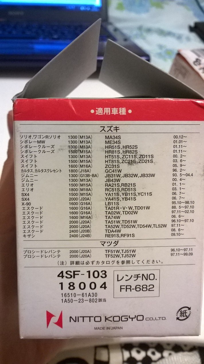

Заказал фильтр Nitto 4SF-103 взамен оригинальному Suzuki. Производство Япония. На коробке указываются двигатели, в которых может применяться данный фильтр.

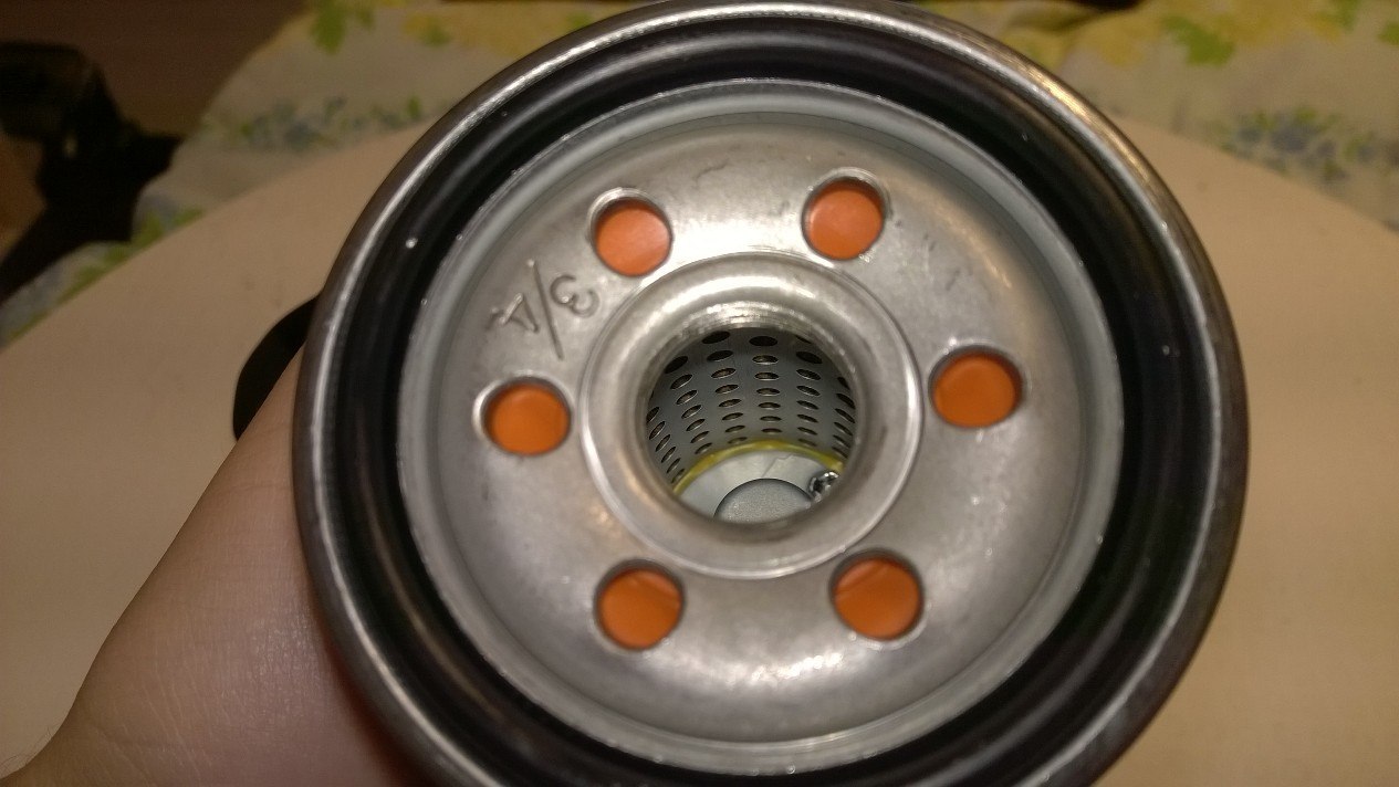

По-моему, здесь ещё не было фильтров Nitto голубого цвета. Также имеется защитная плёнка. Вместе с данным фильтром заказывал ещё Mahle/Knecht 217/6. Японский фильтр незначительно больше своего австрийского конкурента как по высоте, так и по толщине. Но разницы сразу и не заметишь. По фото тоже незаметно.
Nitto 4SF-103 - 311 руб. в эмексе; Mahle/Knecht OC 217/6 - 275 руб в эмексе. Оригинал Сузуки 380 руб.

Этот на 1.8 и 1.6

По-моему, здесь ещё не было фильтров Nitto голубого цвета. Также имеется защитная плёнка....
Глянул щас на полке в магазине у себя С-932,933 Nitto действительно голубые хех. Никогда не открывал С-9хх просто до этого.
