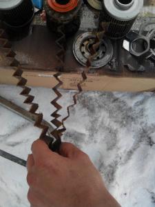

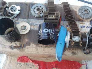

перепускной клапан в открытом состоянии,там походу даже миллиметра нет,еще,на гармошке есть выштамповки,для прохода жидкости между фильтрами,но,поскольку сама штора,в том виде как на новом фильтре впаяна,то в группах складок бумага прилегает друг к другу очень плотно,даже создается ощущение,что они приклеены к друг другу,но это не так,оторвать края,и видно,что это обычная гармошка...кстати по краям и рвется,если по центру,между ними немного нажать пальцем... ну и для сравнения мале и манн рядом,самая тонкая бумага у мале,мале и нитто примерно одинаковы...выштамповки самые большие у мале.post-10152-0-16568400-1427096550_thumb.jpgpost-10152-0-25024600-1427096506_thumb.jpgpost-10152-0-52993000-1427096641_thumb.jpg

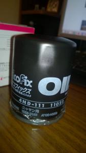

В предверии повышения цен приобрёл масляный фильтр NITTO 4ND-111 из серии EcoFix. Он на 15мм выше своего собрата 4ND-110, а стало быть фильтрующего элемента в нём больше. По остальным параметрам эти фильтры совпадают. Разница в цене - 1$
Упаковка выполнена как всегда на отлично.

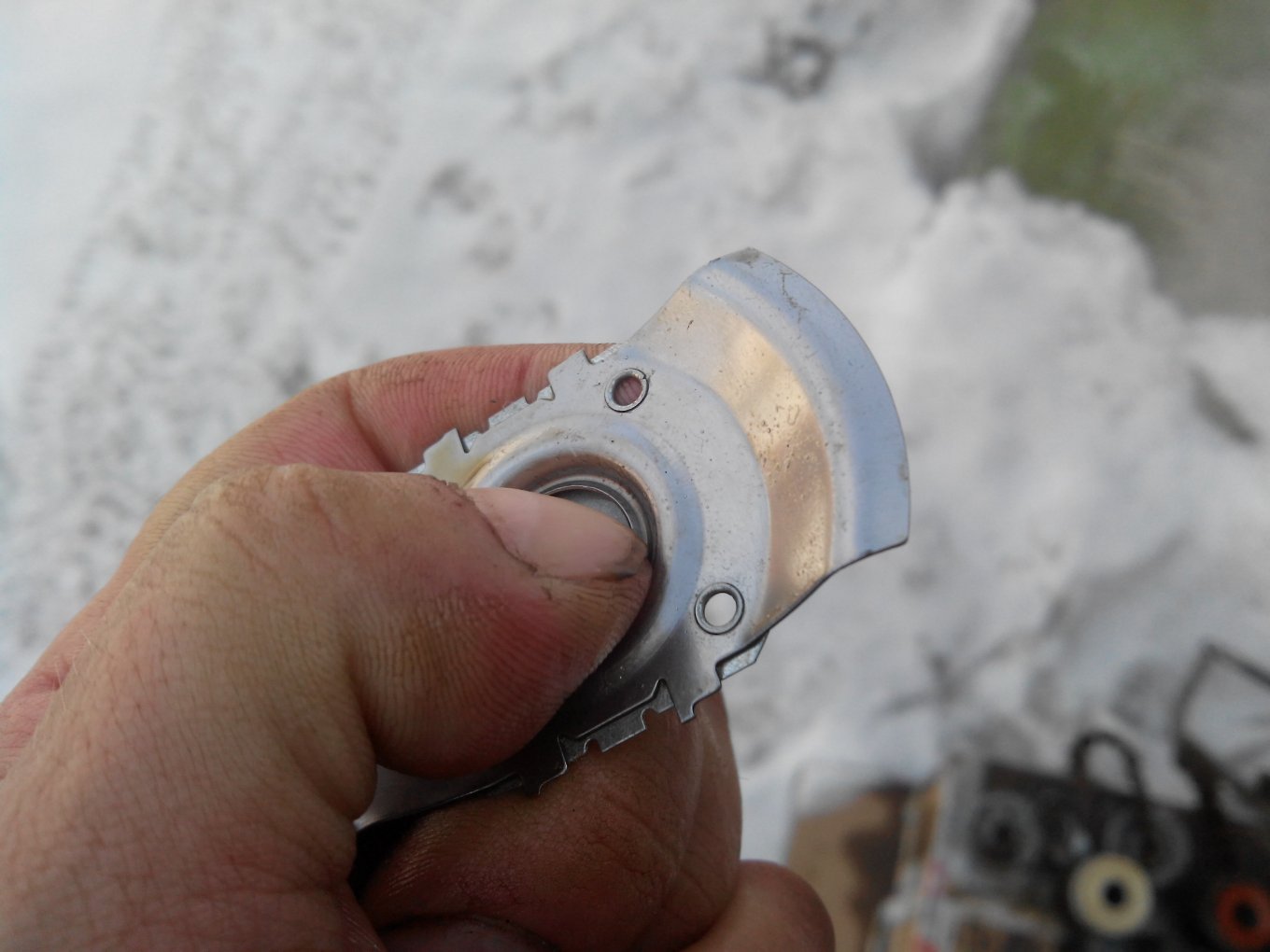

Что видим? Шикарное качество всех элементов. Ровнейшая укладка, ворсистый фильтрующий элемент, эксклюзивный перепускной клапан, круглый промазанный уплотнитель. Очень аккуратно сделан.
Да, визуально качество у Nitto впечатляет.
