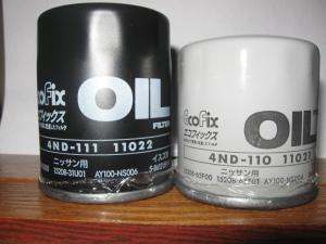

В предверии повышения цен приобрёл масляный фильтр NITTO 4ND-111 из серии EcoFix. Он на 15мм выше своего собрата 4ND-110, а стало быть фильтрующего элемента в нём больше. По остальным параметрам эти фильтры совпадают. Разница в цене - 1$
Упаковка выполнена как всегда на отлично.
