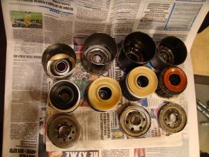

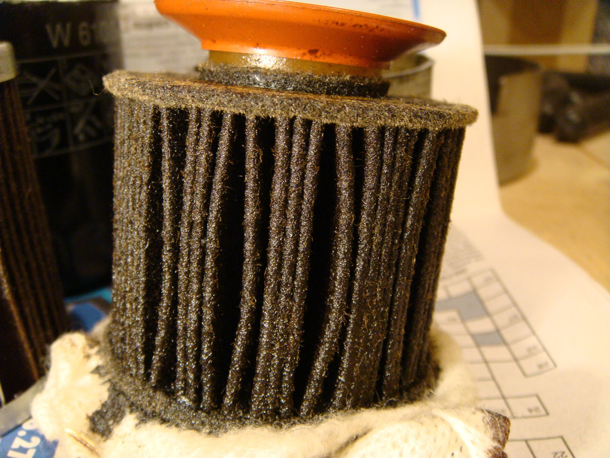

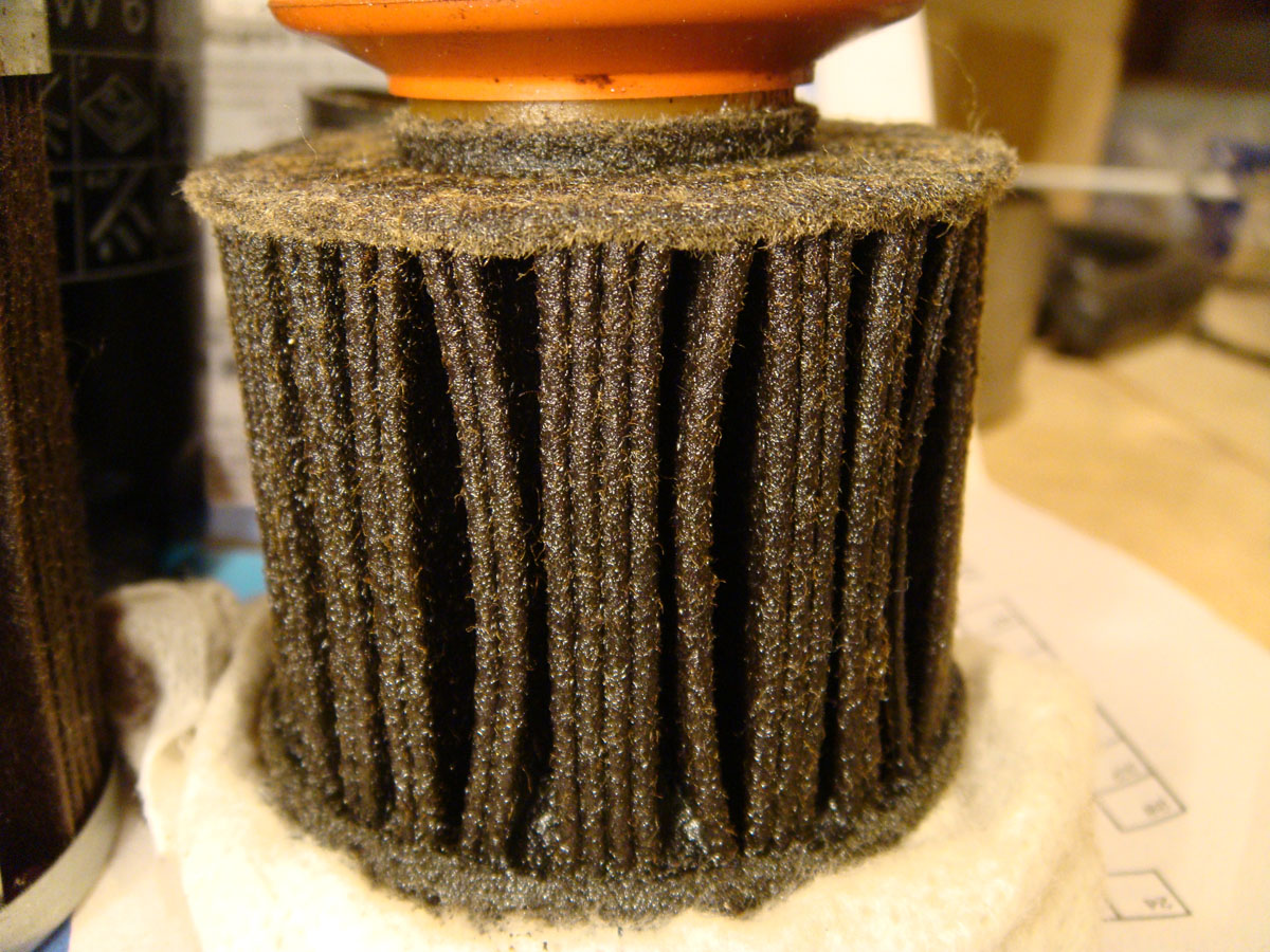

Взял Nitto 4TP-122, внешне ничем не отличается от Nitto 4TP-121 в сообщении torcon разве что полиграфия на самом фильтре чуть отличается расположением надписей.
Фильтр отработал 31000 км- на фото справа.
Не забился- масленка тухла в конце эксплуатации, как и в начале.

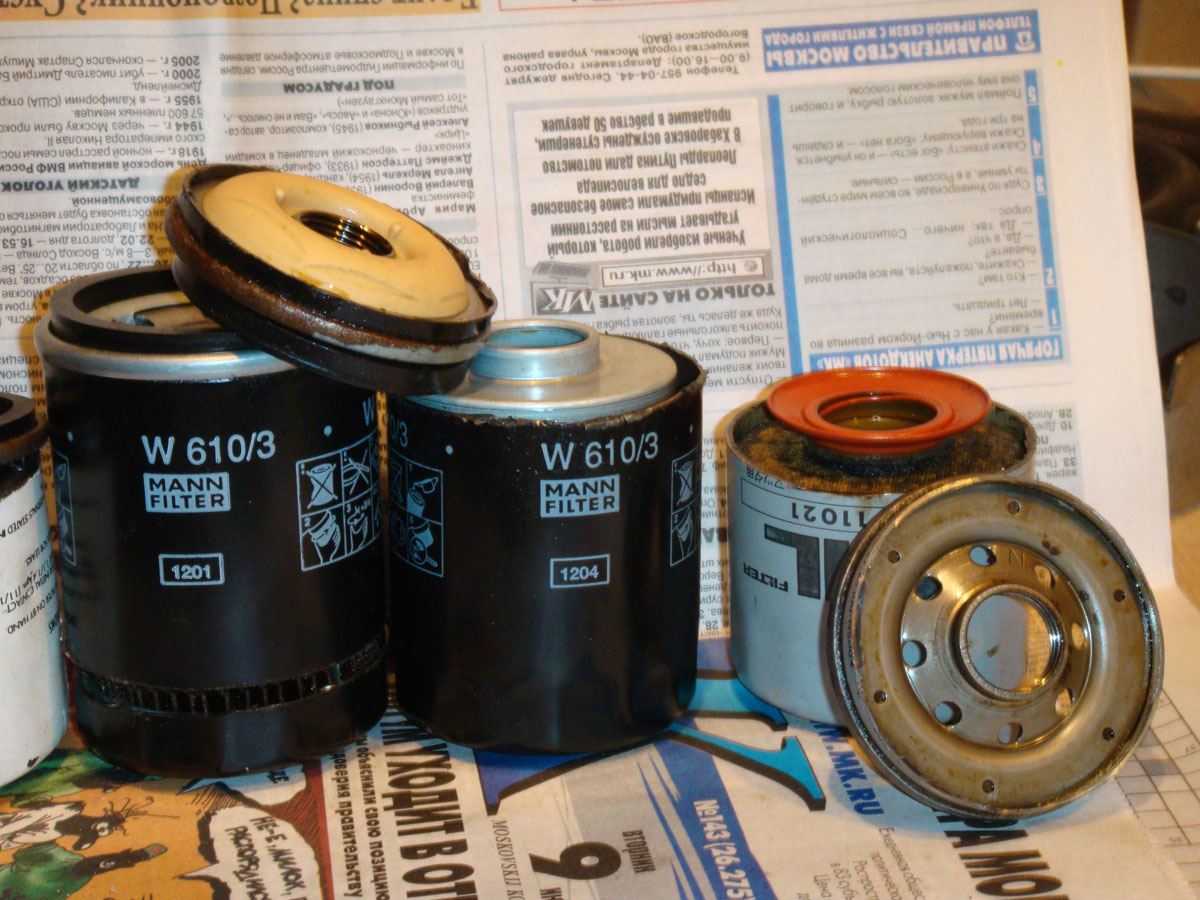

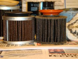

Для сравнения цвета фильтрующего элемента- слева фильтр после 5000 км.
Замечания:
1. Резинка протидренажного клапана надорвалась. Хотя это место не важно для герметичности, но при полном отрывании резинка могла попасть в двигатель.
Не могу сказать силиконовая она или нет, но по эластичности такая же, как черная с левого фильтра. У средних фильтров резинка более эластичная.

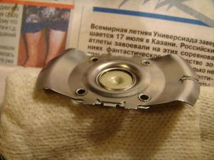

3. Перепускной клапан!?
Перепускной клапан - о нем можно петь песни. Он не одной дыркой, а 7 маленьких отверстий, в то же время крупные куcки не пропустит и в то же время быстро поступит густое масло. Смотрите сами как сложно и высокотехнологично выполнен. Внутри прямоугольная пластина выполняющая роль пружины.
Цитата про Mann:
5) Перепускной клапан просто открывается большой дырой, у нитто к примеру насверлены дырки маленькие, тоесть если уж летит грязное масло в ЦПГ то хотя бы без кусков, здесь пролетит хоть ошметок с человеческий зуб... (но это больше придирки, потому что такую сетку видел только у нитто, у остальных просто дыра как у Mann.)
Вот здесь возникает вопрос: «А разве перепускной клапан предназначен для фильтрации?» Как я понимаю, это аварийный режим. И, если он открылся, то после этого надо масло поменять, как минимум, а не надеяться, что Nitto что-то отфильтрует. И чем больше перепускной клапан открывается, тем лучше. Или я не прав?
При сопоставимых диаметрах:
У Nitto перепускной клапан утапливается на 1 мм
У Mann перепускной клапан утапливается на 10 мм
У Nissan перепускной клапан утапливается на 5 мм
Поэтому перепускной клапан у Nitto для меня неоднозначен, на лето- допускаю, на зиму- очкую.
