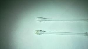

@TaTrIsT, попробуй через центральное отверстие провести по фильтрующему элементу (или промокнуть его)  например косметической палочкой, а также по деталям внутри фильтра. Если на ватке останутся среды, то фильтр явно использовался. Фильтрующий элемент должен быть сухим.

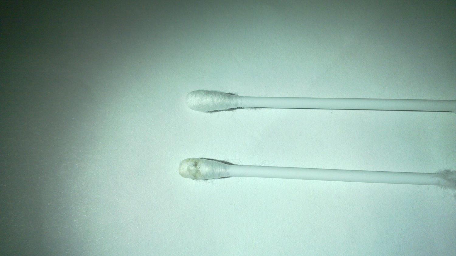

Одна палка чистая, другая после прохода под резьбой. Для контраста.
Глубже не залезть, это не жигулёвский фильтр, длиннее гораздо.
Да и втулка пластиковая закрывает доступ в перфорированному сердечнику. Не посмотреть, не дотянуться.
Но пробую из проволоки что нибудь изобрести.
Такое предположение, что его прикрутили, но почему-то не стали запускать двигатель, открутили и вернули в магазин. Извазюкали и протёрли, возможно ошиблись с размером.
Скорее всего было так:
Меняли масло, старое слили, достали новый фильтр, залили в него масло и начали ставить на машину, но тут что-то пошло не так. Скорее всего обнаружили, что фильтр не тот, не подходит.
Масло с фильтра слили, целофанку прилепили обратно и вернули фильт поставщику (обменяли на другой). Поставщиком в данном случае мог быть как экзист, так и их поставщик.
@Strelec,Тогда вес фильтра должен быть больше обычного фильтра-надо взвесить и сравнить с сухим.
Фильтр внутри сухой, насколько я могу видеть. Если бы его мыли, а чтоб он был сухим его надо таки промыть растворителем, то я не знаю растворителя, кроме ацетона, который не оставляет запаха.
Но ацетон дюже злой, краску может попортить или герметик растворить, да и масло он растворяет фигово.
Лучше всего бензин, но даже "галоша" оставляет запах.
А тут только "лёгкий аромат отработки", и то только от клапана и в районе резинки уплотнительной.
И таки да, нос у меня как у собаки, 75 оттенков зелёного различаю(шутка). Все говорят что надо сомелье было работать, а не автомехаником. Но не в то время родился и не в том месте.
