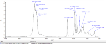

ИК спектр Фурье говорит о том, что масло на основе гидрокрекинга VHVI + эстеры (или акрилатный загуститель.)
Вывод: Масло уникальное по составу. Если хотите заменить его чем то, вряд ли новое масло будет таким же. Так что имеет смысл придерживаться рекомендаций. У Elf Tranself хорошие низкотемпературные характеристики, можно не боятся наших зим. Передачи должны включатся мягко, оно низкой вязкости, плюс еще с молибденом. Масло безопасно в плане коррозии. Слабая коррозионная активность по отношению к медь-содержащим деталям коробки. Если не ошибаюсь содержит хорошую долю эстеров.
