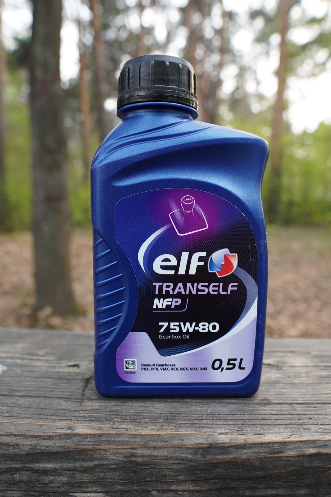

Elf Tranself 75W-80 NFP API GL-4+ свежее за анализ спасибо форумчанам Xraw, vanogud, lecha, dimonomsk, dantist.
Масло закупал в емексе у поставщика OMIH по цене 511р.

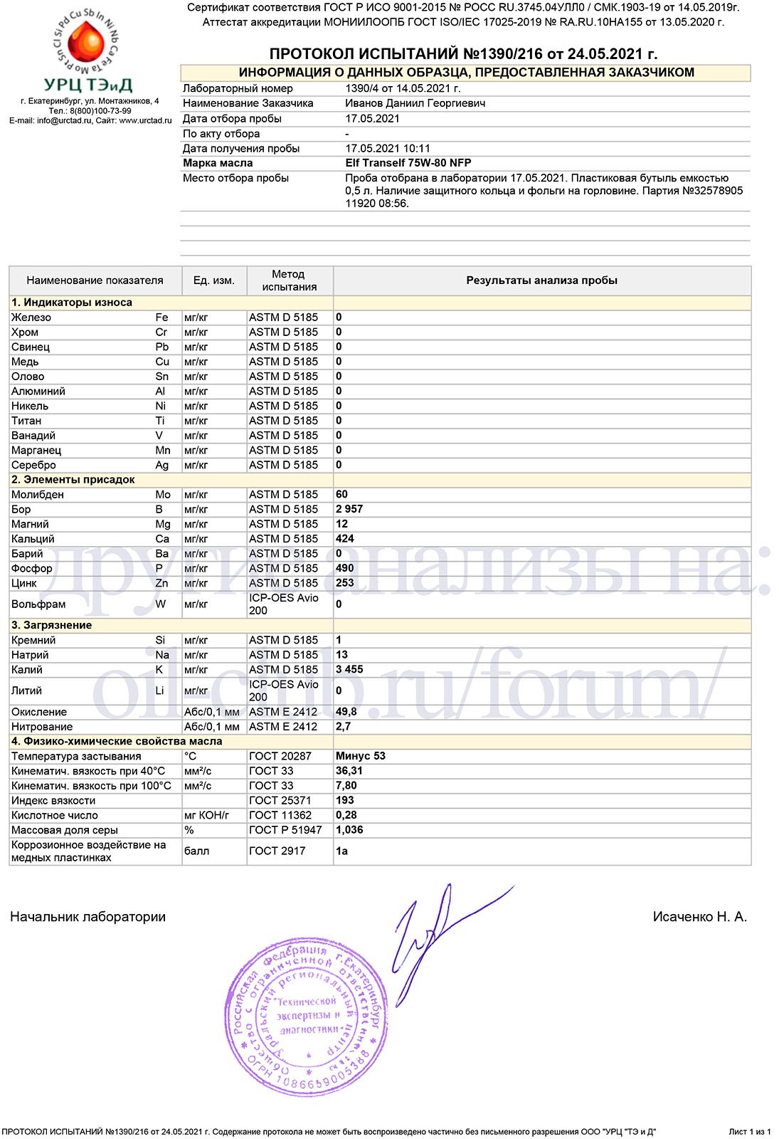

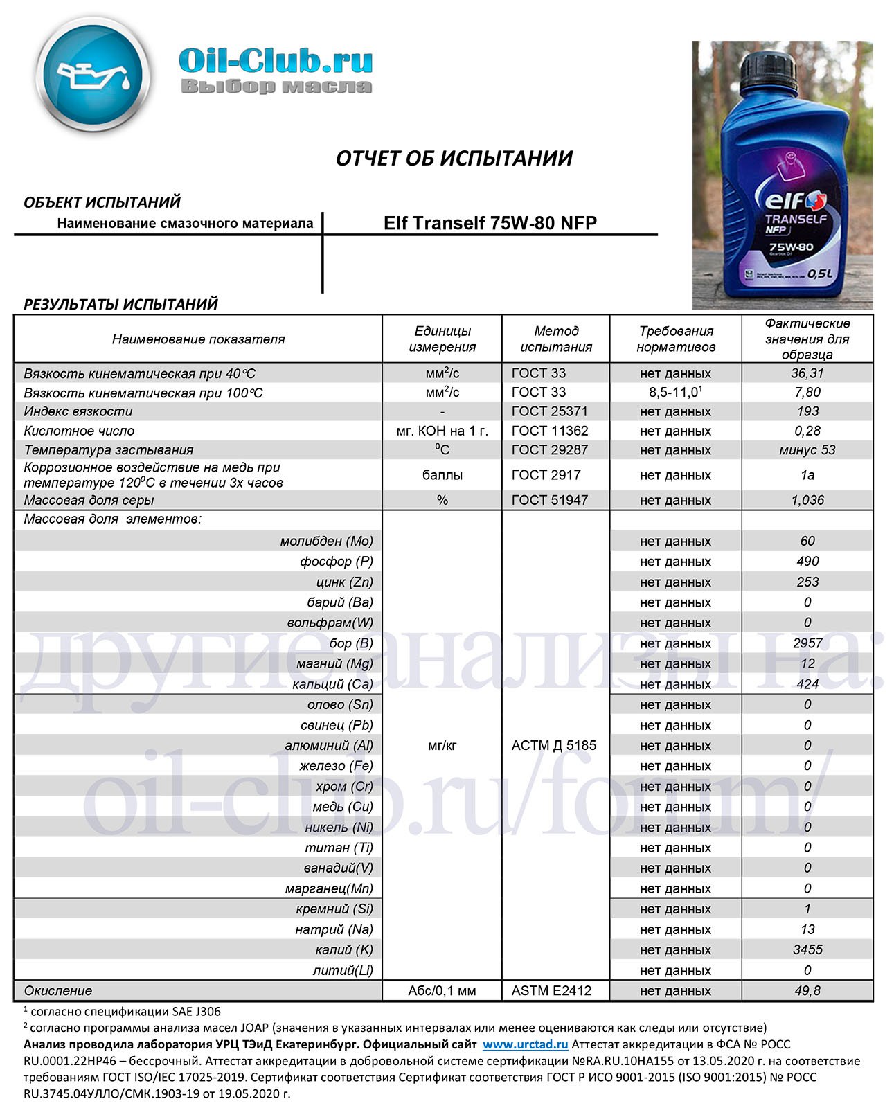

Вскрытие масла в лаборатории УРЦТЭиД:
Elf Tranself 75W-80 NFP API GL-4+ (VOA BASE) копия.jpgElf Tranself 75W-80 NFP API GL-4+ URC копия.jpgElf Tranself 75W-80 NFP API GL-4+ photo1.JPGElf Tranself 75W-80 NFP API GL-4+ photo2.JPG
Масло заявлено как: API GL-4+; Renault PXX; Nissan P. Смазочный материал, адаптированный для транспортных средств Renault, оборудованных коробками передач класса «Р», как и Vel Satis, Avantime, Espace IV (и Espace 2.0, и 1.9 dti), Laguna 2, 2DT, dci и V6, и Megane/Scenic II Pk4.
1) Низкая вязкость при 40С и при 100С, говорит о том, что это масло экономичное, с низким сопротивлением деталям трансмиссии. (соответственно отсюда должны быть хорошие низкотемпературные характеристики.)
2) Температура застывания -53С - хорошая. О чем и говорил выше, низкая вязкость дает преимущество в морозы. На таком масле не страшно в России.
3) Коррозия на медной пластине при 120С = 1а - это лучшая оценка. Elf безопасен для медь-содержащих синхронизаторов, червячных передач и вообще латунных бронзовых деталей КПП.
4) Содержание серы = 1,036% - высокая, здесь явно есть противоизносная EP-присадка на основе серы.
5) Пакет присадок жирный и уникальный, такого не видели пока ни в одном трансмиссионном масле, а переделали мы их много. Особенностью пакета является молибден, обычно он встречается в моторных маслах. Ну а здесь скорее всего снижает шум трансмиссии, возможно как противоизносная присадка и антиоксидант. Большое количество бора + калия - Extreme Pressure противоизносная присадка на основе бората калия - большая редкость. Плюс кальций как детергент, антиоксидант, моющая присадка.
6) Высокое окисление 49,8 - говорит о том, что здесь либо присутствуют эстеры, снижающие износ передач и придающие молекулам масла полярные свойства, либо какой то улучшайзер дающий пик окисления.

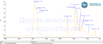

ИК спектр Фурье говорит о том, что масло на основе гидрокрекинга VHVI + эстеры (или акрилатный загуститель.)

Вывод: Масло уникальное по составу. Если хотите заменить его чем то, вряд ли новое масло будет таким же. Так что имеет смысл придерживаться рекомендаций. У Elf Tranself хорошие низкотемпературные характеристики, можно не боятся наших зим. Передачи должны включатся мягко, оно низкой вязкости, плюс еще с молибденом. Масло безопасно в плане коррозии. Слабая коррозионная активность по отношению к медь-содержащим деталям коробки. Если не ошибаюсь содержит хорошую долю эстеров.
