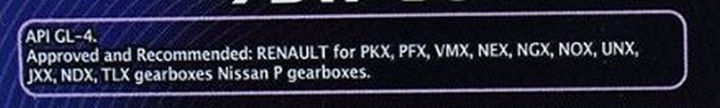

Масло заявлено как: API GL-4+; Renault PXX; Nissan P. Смазочный материал, адаптированный для транспортных средств Renault, оборудованных коробками передач класса «Р», как и Vel Satis, Avantime, Espace IV (и Espace 2.0, и 1.9 dti), Laguna 2, 2DT, dci и V6, и Megane/Scenic II Pk4.
Как-то не сходится...
Анализ удивительный, спасибо участникам сбора, такое количество элементов и не припомню.
Заливал такое 2 года назад в JH3, пробег на нем 15 т.км примерно, все отлично, переключения мягкие, точные и летом в жару и  зимой в мороз. Коробка и на заводском NFJ работала неплохо и тихо, а на этом еще лучше. Продавец маслянного магазина закатывал глаза, когда узнал куда собираюсь заливать, несмотря на этикетку, где на писано в т.ч. JXX. Он утверждал, что это невиданные коробки рено  именно JXx. Где-то у меня была табличка принадлежности масел эльф к коробкам рено с привязкой к конструктиву синхров. Найду выложу. По ней тоже NFP можно в коробки J, а особенно его надо лить в какието коробасы с синхронами с покрытием из титана вроде
