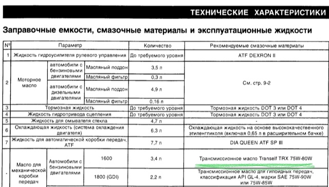

djoker0726 51 Опубликовано: 28 мая 2021 Поделиться Опубликовано: 28 мая 2021 В руководстве по эксплуатации Mitsubishi Carisma для механических коробок передач двигателей объемом 1,3 и 1,6 указано одно единственное рекомендованное трансмиссионное масло Elf Tranself TRX 75W-80. Я писал в Тотал-Восток, так как именно это масло уже не производится и мне ответили, что заменой ему является Elf Tranself NFP 75W-80. МКПП, кстати, в этих машинах реношные. Многие ругают эти коробки. А вот может поэтому они и доставляют проблемы, потому что люди льют не то масло. 2 Цитата Ссылка на сообщение Поделиться на других сайтах
VANOOO96 230 Опубликовано: 28 мая 2021 Поделиться Опубликовано: 28 мая 2021 djoker0726 привет, а можно поподробнее? Реально такая сильная зависимость от масла на ресурс в этих кпп? Это только тут такие заморочки в плане синхронов?) 0 Цитата Ссылка на сообщение Поделиться на других сайтах
djoker0726 51 Опубликовано: 28 мая 2021 Поделиться Опубликовано: 28 мая 2021 18 минут назад, VANOOO96 сказал: djoker0726 привет, а можно поподробнее? Реально такая сильная зависимость от масла на ресурс в этих кпп? Это только тут такие заморочки в плане синхронов?) Я не могу утверждать на 100 %. Могу только предполагать. Но указать в руководстве по эксплуатации конкретное масло конкретного производителя и класса вязкости не так просто, тем более в Европе (а эти автомобили предназначались для европейского рынка). Там антимонопольная служба, думаю, занялась этим вопросом. На моторное масло нет такой рекомендации. Возможно, этим коробкам и требуется конкретное масло. Это лишь мои размышления. Но, как видите, они не бредовы. 1 Цитата Ссылка на сообщение Поделиться на других сайтах
