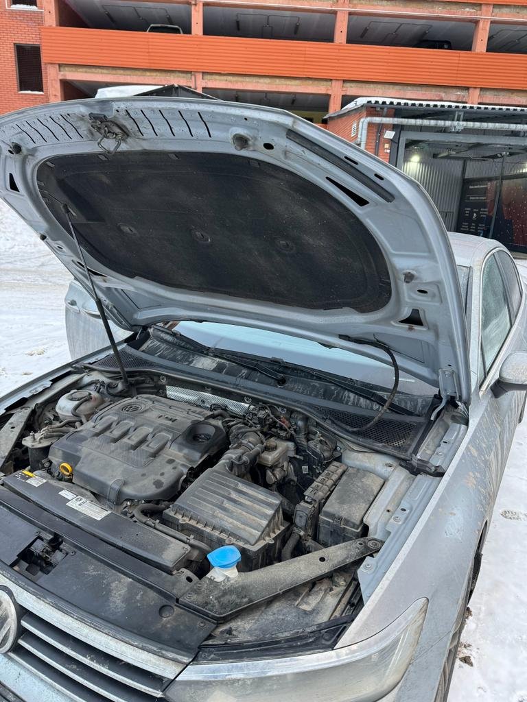

Всем привет! Вот и подошел к концу мой интервал езды на масле. Проехал на нем 11 418 км - своего рода рекорд, потому как столько не ездил ни на одном масле ни на одной машины, кроме первой Лады Калины!
Масло понравилось. Всерьез задумался перейти на него после того, как выкатаю свои запасы на еще 2 замены.
Теперь об ощущениях, сугубо субъективных, разумеется.
Конец декабря и половина января Москву окутали сильные морозы. Приходилось ездить почти каждый день. На январские праздники пришлась замена аккумулятора. Поскольку в такие морозы аккумулятор толком восстановиться не может, пришлось аккуратно пользоваться вебастой - предпускового подогрева не было, заводил и сразу включал вебасту. Думаю, что только за последний месяц маслу очень сильно досталось, еще и на таком пробеге.
Масло на всем протяжении интервала нравится - не было посторонних звуков, как такового угара, ничего такого, что можно было судить о плохом масле.
Даже после замены на Mobil ESP 5w30, который был куплен год назад на Яндекс Маркете - я так понимаю новой рецептуры, не проявился так называемый "эффект свежего масла", когда кажется, что машина едет лучше, двигатель шепчет тише и т.д.
В общем, маслом доволен. Анализ отправил СДЕК в МИЦ ГСМ.
Организаторам спасибо!
