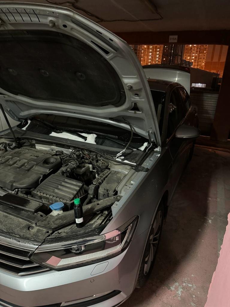

Масло: Lubrigard SUPREME SYNTHETIC PRO C3 SAE 5W-30
Автомобиль: VW Passat B8 2.0 TDI
788556411_WhatsAppImage2023-11-22at15_54.27(4).thumb.jpeg.17e0f6fcd9e4d56ad633a890496cdfb0.jpeg
Общий пробег на одометре: 92 866 км к концу интервала.
Пробег на масле: 6574 км
Моточасы: 219 мч
Средняя скорость: 30 км/ч
Израсходованное топливо: 428 л
Доливки масла: делал доливки после отбора проб, доливал 200...300 мл.
Присутствие отложений в двигателе ДО: двигатель в основном чистый.
Присутствие отложений в двигателе ПОСЛЕ: так же и осталось после.
Автозапуск по времени: не использовался.
Наличие чип-тюнинга: нет.
ГРМ: ремень
Предпусковые подогревы: Есть штатная Webasto, начиная с +5 градусов грею перед запуском и во время движения до температуры масла 70 градусов.
Период эксплуатации: 23 августа 2023 по 22ноября 2023
Срок эксплуатации: 3 месяца
Топливо: ДТ Танеко в основном
Режимы: 80% город, 20% трасса (ездил Москва - Чебоксары и обратно).
Фильтр масляный: Bosch
Фильтр воздушный:
Марка антифриза:
Объем заливаемого масла: 5.5 литров
Отбор масла: шприцем жане 150мл через щуп.
Отбор масла проходил с горячего или холодного двигателя?: с теплого двигателя.
Присадки: нет
Что было до этого масла:
Syntec 0w30 C3
