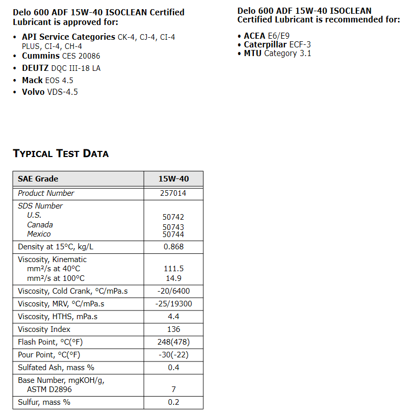

SAE20 , что вы скажете о новых бесцинковых маслах от Chevron, линейка Delo 600 ADF с зольностью 0.4%?
Вот, кстати, его анализ https://bobistheoilguy.com/forums/threads/chevron-delo-600-adf-sample.338656/
5 часов назад, avignon сказал:
читал комментарии : пишут об использовании в коммерческих двигателях,возможно на газу( дешевый очень) Возможно именно этим (газом) обуславливается такия зольность... кмк

Вряд ли. Судя по описанию - "стандартный" набор допусков для тяжелоей техники,
масло CJ/CK-4. Масло не содержит соединения цинка.
DELO® 600 ADFISOCLEAN® CERTIFIED LUBRICANT15W-40
