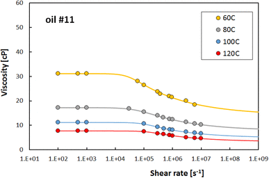

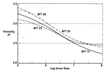

6 часов назад, Дмитрий Анатольевич сказал:
Вопрос как к реологу! На сколько будет отличаться параметр от принятого в индустрии HTHS, если скорость при измерении меньше на один ПОРЯДОК?
Странный выбор оборудования - не совсем понимаю. Овощные масла я совсем не буду обсуждать :) надеюсь в них  не добавляли загустителей :)
Что касается HTHS и почему там 10^6 , а не 10^5
- в конце 1970х на тестах и при расчетах подшипников были найдены величины от 10^5 до 10^7
Наиболее точно подходили 10^6 и выше (реальные тесты масла), но ввиду развития техники остановились на 10^6
Если же брать теорию, например модель Carreau-Yasuda (что-то среднее для масел вида Xw-Y) то точкой начала транзита γ ̇
будет чуть больше чем 10^5 .
Тут важный момет - мы рассматриваем 150C, я не беру в расчет SSI полимера (я вообще не могу их обсуждать), и берем какую-то среднюю рецептуру и стандартное оборудование - без поправок на размеры, Ravenfield и тп.
В общем так получается, что 10^5 это еще "ньютонка"
45er.thumb.jpg.9b26c3a13fe041d654ab24435e014a1f.jpg11249_2018_1039_Fig11_HTML.thumb.png.10862dfdd7ae1133b55fd50788b830ae.png
А потому вязкость при 10^5 скорее будет напоминать что-то типа KV*плотность (только не забывайте, что при 150С плотность и KV не такие как указываются в документации). В общем, это измерение - совсем не подходит под HTHS. Да и вообще, а в чем проблема закупить оборудование именно для HTHS , а еще лучше для USV (там > 10^6) ?
