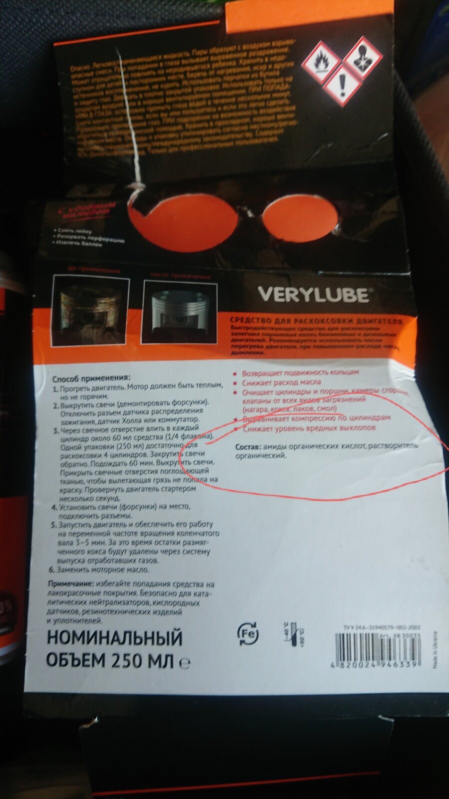

skorp777 12 233 Опубликовано: 1 февраля 2021 Поделиться Опубликовано: 1 февраля 2021 (изменено) Вот великий и ужасный SAE20 пугает, что ДжетОйл и всякие эстеры только портят масло.А жесткие раскоксовки на водной основе ( такая же была?) вообще сдирают пленку модификаторов трения с металла. А где эта порча на анализе? Все шоколадно, ужасов не вижу. Изменено 1 февраля 2021 пользователем skorp777 3 Цитата Ссылка на сообщение Поделиться на других сайтах

veev2 3 261 Опубликовано: 1 февраля 2021 Автор Поделиться Опубликовано: 1 февраля 2021 (изменено) 46 минут назад, skorp777 сказал: Вот великий и ужасный SAE20 пугает, что ДжетОйл и всякие эстеры только портят масло. А где эта порча на анализе? Все шоколадно, ужасов не вижу. Получилось, что одни заветы против других, вроде и намешал, но и вязкость уронил(кв100=10сСт) П.с @skorp777 Вроде не на водной основе, яж так, для профилактики, масложора можно сказать что нет. Скрытый текст Изменено 1 февраля 2021 пользователем veev2 0 Цитата Ссылка на сообщение Поделиться на других сайтах
