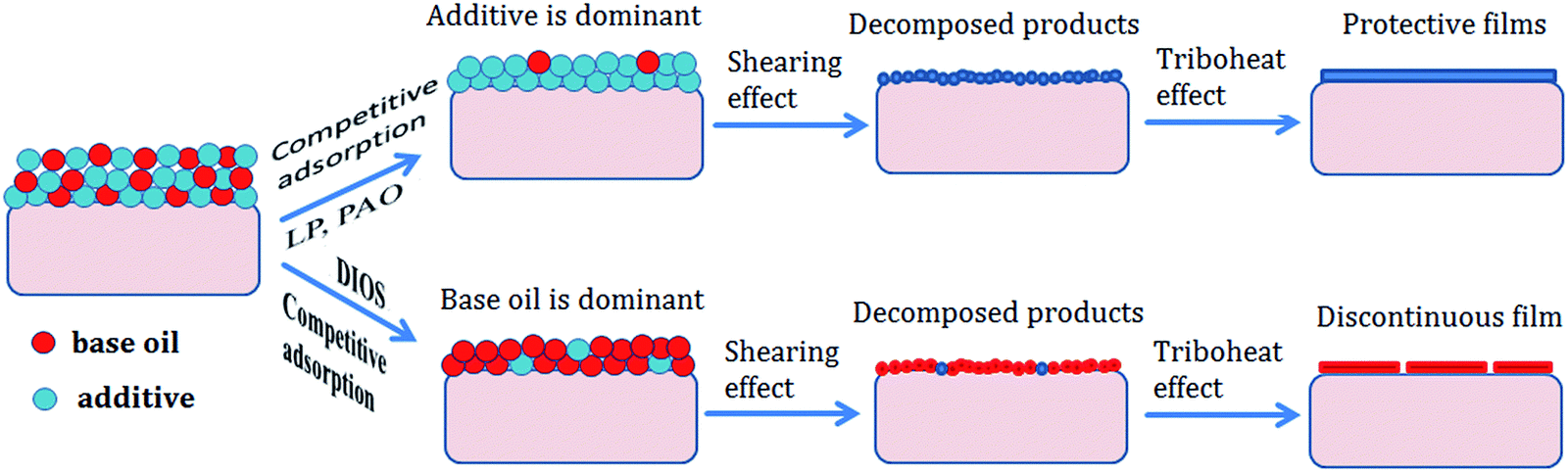

SAE20 я два или три раза ранее задавал Вам вопрос про процессы, происходящие в парах трения с участием "присадок". Просил Вас уточнить, какой тип сорбции происходит на поверхности/в теле, но, по-видимому, Вы не заметили. Исходя из приведённой Вами схемы можно ли утверждать, что в парах трения в ДВС происходит ТОЛЬКО адсорбция? Или всё же имеет место хемосорбция (абсорбция). И в продолжение темы: сталкивались ли Вы с изучением такого явления, как водородный износ?
