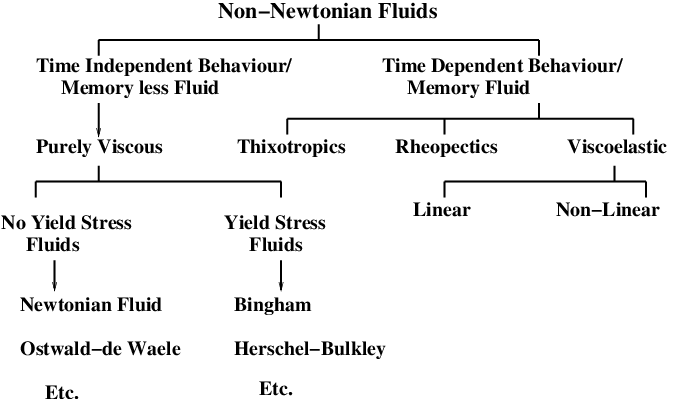

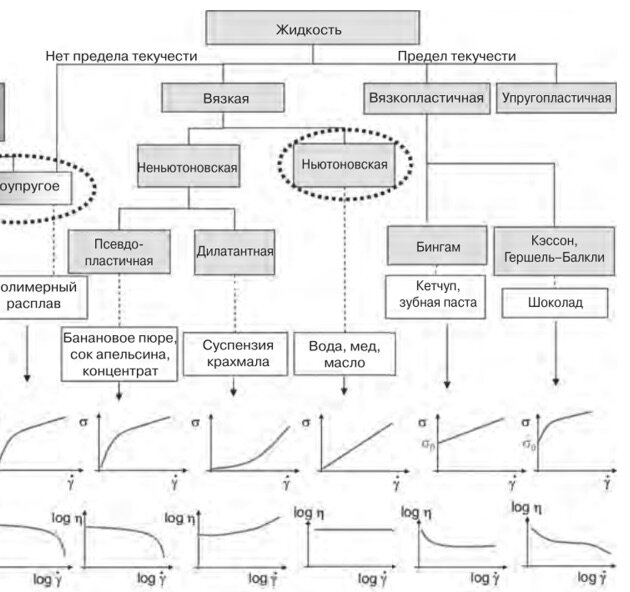

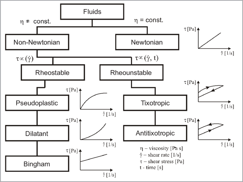

@СИНТЭКС @Pavel_NSK @Texacoman
Вы хотите очень просто ответить на очень сложный вопрос.
Не буду начинать с "шариков" (про вязкость) и рассказывать вообще чем отличается shear - yield - pour
Это слишком большая лекция будет.
Кое какие картинки дам - просто для общего понимания
Если мы не будем брать в расчет различные реологические "холодные эффекты"
холодная текучесть готового масла (среднерыночно) до точки PP будет всегда лучше у масла - чьи MRV и CCS будут лучше (только один CCS - не подходит) и чья KV40 при этом будет ниже. Т.е. сразу три параметра (с большим весом по CCS и KV40)
- вне зависимости от PP
И еще важно - холодную текучесть нельзя проверить никак, кроме приборов (не обязательно CCS).
20 минут назад, SAE20 сказал:
Да, я как раз об этом и писал:)
