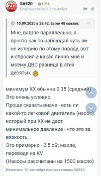

Ну раз уже обсуждали, то уверен, что СИНТЕКС, смог тебе донести всё про давление))) Р.S : есть скрин от SAE20
10 минут назад, Роман 73 сказал:
Ну раз уже обсуждали, то уверен, что СИНТЕК смог тебе донести всё про давление))) Р.S : есть скрин от SAE20
Условно говоря насосы считают при вязкости (динамической) на 150C - так мне объяснили, когда я узнавал это в деталях для @СИНТЭКС - некоторые насосы имеют еще и такой slip factor, что при падении вязкости их производительность снижается заметным образом.
В среднем, как обсужадлось очень давно на форуме, насосы готовы к маловязкому маслу (как и двигатель) - вопрос запаса (с учетом разных факторов) и вопрос того, что и насосы, в общем бывают разные.
14 минут назад, Роман 73 сказал:
есть скрин от SAE20
А он сказал откуда он это знает? Откуда у него эти (такие) данные? Эти цифры актуальны для ВСЕХ автопроизводителей?
Ответил - я уточнял для @СИНТЭКС у специалиста
1 минуту назад, SAE20 сказал:
Специалист тоже засекречен? Специалист знаком со ВСЕМИ нюансами ДВС ВСЕХ автопроизводителей ВСЕГО мира?

3 минуты назад, Владимир09 сказал:
человек работает в Automotive много лет, знает примерно условия (базовые) под которые разрабатывают насосы. Логика такая, что у масла бывают аварийные перегревы, разбавление и так далее. Потому берется какая-то вязкость минимально. Я не специалист по топливу совсем, но вероятно и для топлива есть какие-то минимальные параметры по его качеству (ОЧ и тп), которые учитываются - и несмотря на то, что вам предложен 98 бензин, работа на 92 (условно) будет вполне возможной. (но тут уж простите, если сказал глупость - топливо совсем не знаю)
