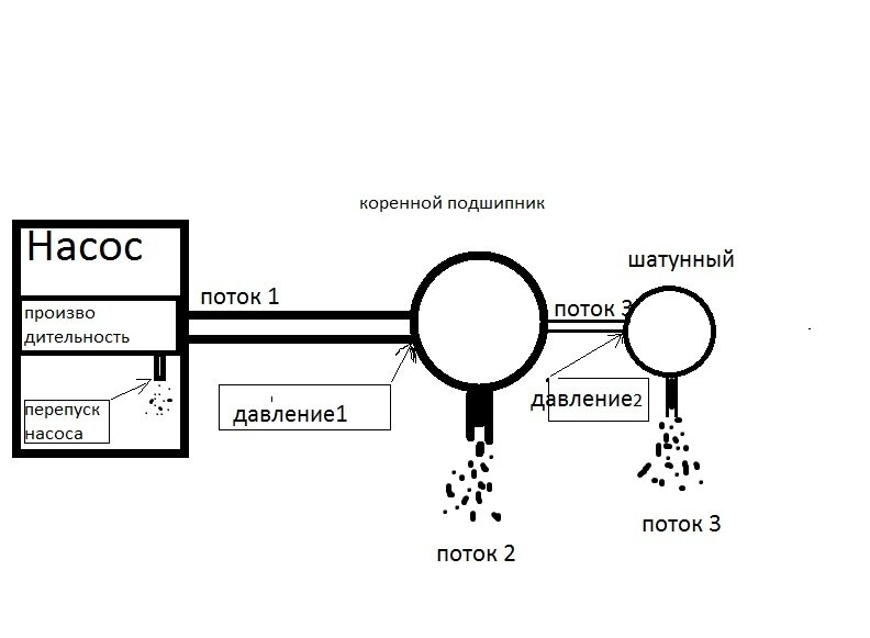

возьмем что мотор прогрет, перепускной клапан закрыт и насос может прокачать по производительности одинаковое колво масла.
теперь вопрос! если вязкость больше то согласны ли вы с тем что поток 2  будет меньше из зазора, следовательно в шатун попадет чуть  больше масла хотя бы в некоторых  условиях...на малых оборотах когда отношение производительности к истечению через "дырку/зазор" в коренном маловязкого может быть критичным...с учетом разницы в перепуске насоса. Картинку чуть скорректировал. Под перепуском насоса имею ввиду естественный внутренний перепуск через зазор его шестерен, по моей логике больше вязкость меньше перепуск.  Схема по моему предельно понятна.

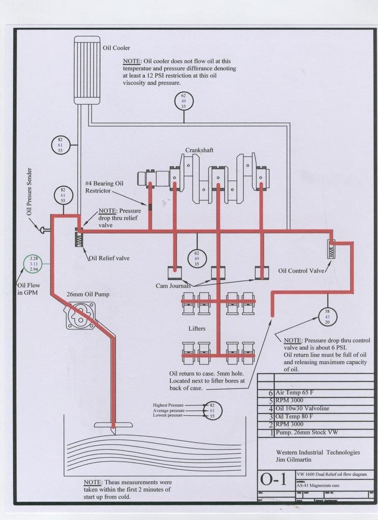

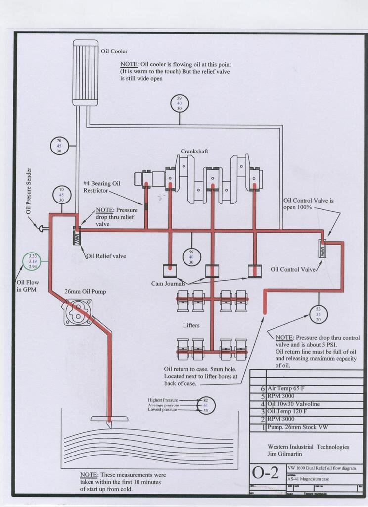

и будьте  любезны изложите ваше видение давлений и потоков на участках...685495826_.thumb.jpg.0c02f68cabaf68c4cc9929d3f0899905.jpg

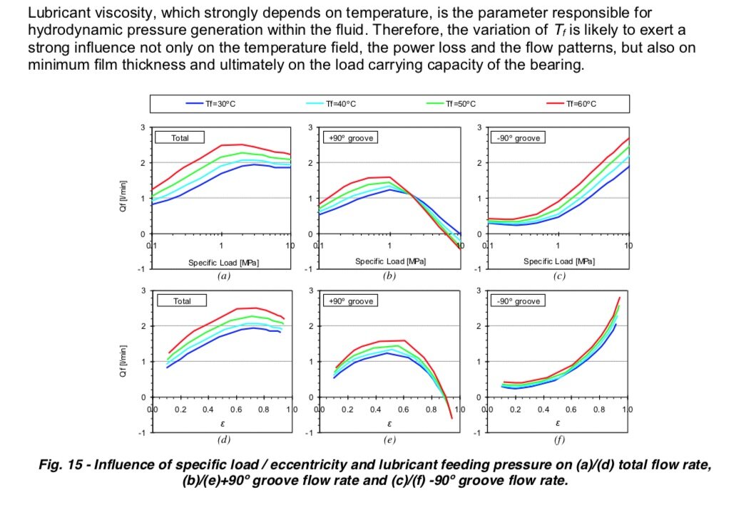

Сначала я не хотел комментировать эту порнографическую картинку (прочитав разные ваши странные "глупости" про прямую связь MBOFT и вязкости и тп), тем более что я не занимаюсь гидродинамикой. Это не совсем мой профиль (или скорее не мой). Но я вам, кратко отвечу, хотя не знаю зачем вам эта информация (точнее я знаю "зачем", но это бесконечный и глупый спор)
Итак -
Да, утечка скорее будет меньше на большей вязкости. Но расчет там достаточно сложный, а вот реальность очень часто имеет совсем мизерный % утечки, если мы сравним, скажем, SAE20 vs SAE50 (масло горячее).
Попадет ли в шатун больше масла - если вязкость подобрана верно - да, но общая скорость потока будет выглядеть вот так -
Также надо учесть и то - для давления на вашей схеме, что из-за вращения коленвала центробежные силы действуют на масло внутри коленвала и вызывают повышение давления от коленвала к шатунному подшипнику.
Эту картинку читайте внимательно, не все читают текст, видят слова dynamic, static, inverse
Ну а по тому, что давление в разных местах на "маловязком" ниже, в общем, будут ниже (так как скорость потока будет выше ) можно дать такие вот схемки -

А теперь главное:
собственно, вам не интересно отвечать, просто потому что вы хотите ловить меня на том, что у малой вязкости есть проблемы. С этим я никогда не спорил - есть.
Leakage - одна из них (можно видеть на этой схеме плюсов и минусов). И я даже уже привык, что сторонники непонимания "достаточной вязкости" пытаются где-то меня подловить, что-то мне навязать, но это, право-слово, просто глупо. Я просто иначе вижу достаточную вязкость - с учетом климата и современных двигателей.
это было лишнее, чесслово! ...вы же не хотите
чтобы ваш ответ кто то когда нибуль назвал пи....ским?  держите себя в руках к чему такие эпитеты?
нарисуйте картинку получше , кто против то...но зачем оскорблять чужой труд?
Спасибо за картинки, в условии задачи было низкие обороты и спокойная городская эксплуатация, думаю все таки в таком режиме в шатун попадет больше масла!
что касается ваших картинок то я там не увидел работы от насоса с постоянной производительностью! ...вы понимаете?  и про ДВс  не увидел, возможно я не умею правильно читать, но если выкладываете картинки на английском потрудитесь  хотя бы обьяснить людям о чем они! ...
3 часа назад, SAE20 сказал:
Да никто не хочет поймать вас, вы сами просто этого очень боитесь по моему, вот вам и кажется! ...просто иногда может не стоит встревать таким образом как вчера это сделали вы! ...
а сегодня кидаете картинки непонятные, вместо того чтобы просто сформулировать ответы на простые вопросы по моей порнографической картинке!
можете же просто написать, поток такой то будет больше такой то меньше,
давление там то будет меньше больше!  к чему это опять же завуалированное словоблудие?
вот к чему это? на что это влияет? ...может еще стоит учесть шероховатость поверхностей ? или влияние шипящих в вашем тексте?
вроде все просто расход и  давление в конкретной точке! , напишите конкретно что где при 20ке и при 40ке к примеру! , нет пишите про сферического коня в коленвале!
вопрос достаточности вязкости мы можем обсудить отдельно! ...вы разницу понимаете в постанове вопроса? ...
вчера обсуждали давление, и не обсуждали его достаточность...
я вам на картинке сформулировал конкретные вопросы про расход и давление в конкретных условиях работы двигателя при разной вязкости, и не спрашивал про достаточность, я не спорю что на 20ке давление может быть достаточным!
тут просто часто пишут что мол на 40ке сильно снижается обьем прокачивания, а я спрашиваю с чего? ...если клапан закрыт с чего у шестеренчатого насоса снизится производительность....
...ну да ладно....забавно это все как то...и нелепо
Не только из-за скорости потока... В маслонасосе также есть утечки, а с более густым их логично будет меньше в этом узле...
1 час назад, SAE20 сказал:
вы считаете вы это уже доказали? ...где скорость  будет выше и за счет чего, если у нас производительность насоса одинаковая!?
вы можете уравнение баланса сделать, и показать за счет чего и откуда возмется лишнее масло в потоке?  исходя из производительности...
напомню берем спокойную городскую езду, и перепускной клапан закрыт..., те условия в которых эксплуатируется большинство авто.
