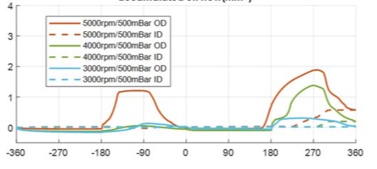

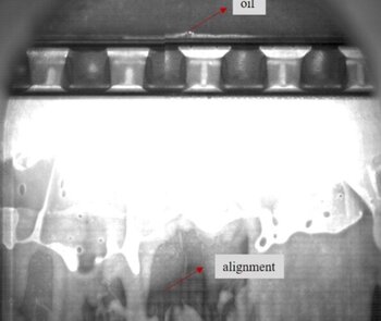

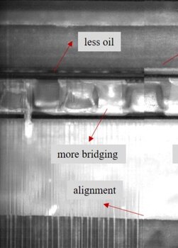

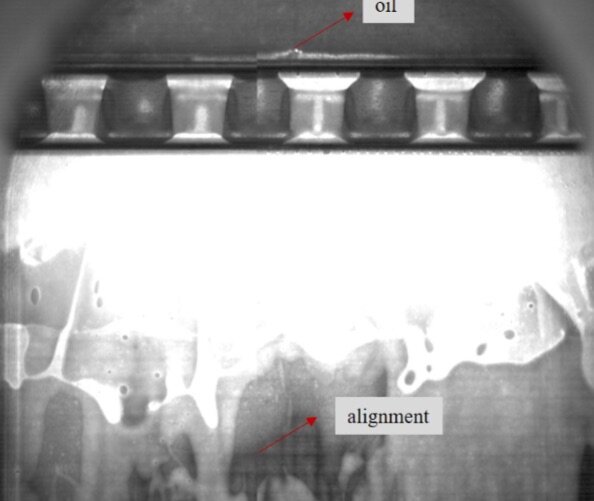

15 часов назад, a-ha сказал:
можете чуть шире раскрыть тему про необходимость/пользу периодических кручений мотора выше 4000-4500 оборотов?
Какие процессы (физические? физико-химические? химические?) происходят в двигателе? в отдельных узлах/элементах?
Я понимаю, что ответ весьма очевиден и лежит на поверхности, но вдруг есть какие-либо тонкости/нюансы, которые дали бы иное представление.
Вот, я бы хотел узнать вашу(форума) версию - так как все-таки это весьма неочевидный процесс :-)
Речь шла только о кольцах и только оборотах 4000-4500 (не выше).
Так как обороты более 5000 - скорее вредны для колец, как я себе вижу этот процесс.
27 минут назад, SAE20 сказал:
А по оси ordinatus  какой параметр ?
36 минут назад, Aleksszlat сказал:
они разные, это clearance в μm , там где 0-100 (а второй сразу открывать не интересно :-) )

Вообще, это просто картинки на эту тему - как и множество разных исследований ни 1 из них нельзя принимать как некоторый закон, объясняющий точно. Исследований много было разных, и много разных находок, но никто не даст точный совет надо или нет иногда давать 4000-4500. Я вот даю такой совет. Но мне интересна ваша версия.

Касаемо колец я за весь форум не скажу, но отдельная группа товарищей считает, что при увеличении оборотов увеличивается амплитуда и частота радиальных колебаний колец. Но на каких-то оборотах должна быть золотая середина, т.к. на ХХ явно бестолково (а тут ещё и кавитация игру играет), а вот в красной зоне уже (возможно) губительно. Поэтому и задал этот вопрос - почему именно 4000-4500. Золотая середина?

8 минут назад, a-ha сказал:
Это чуть выше золотой середины, которая находится около 3000 rpm.
Зачем чуть выше (важно  - делать периодически, не постоянно так "гонять") - попробуйте дать ответ ? :-)
6 минут назад, SAE20 сказал:
Благоприятный температурный режим и наилучшая циркуляция масла в системе.
Изменено пользователем a-ha
1 минуту назад, a-ha сказал:
браво
