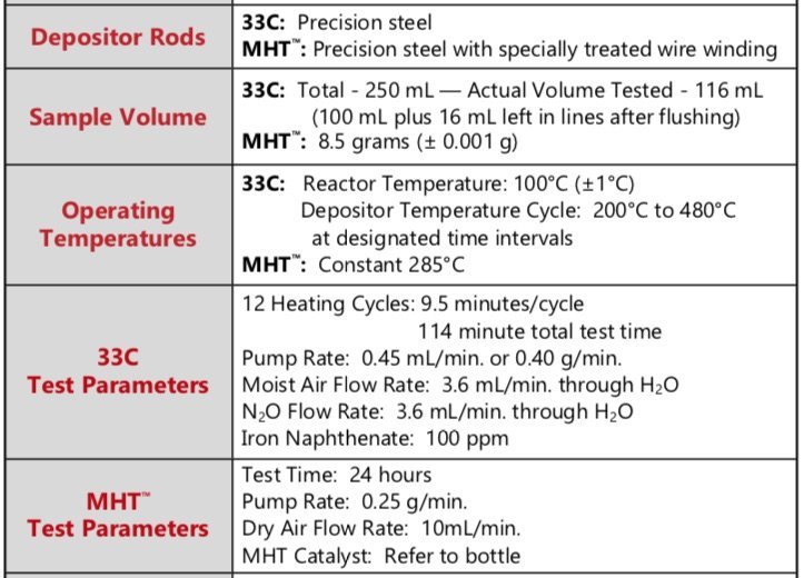

Почему тест устарел, как это? Мне bored печатать детали - вот картинки публичные и документ pdf - в нем можно поиском найти 7097.
Все активно!
https://www.astm.org/Standards/D7097.htm
150918thedition-06282019.pdf 2 MB · 60 скачиваний
перечитывая ветку с начала захотелось прикрепить и метод
D 7097 - 16a.pdf

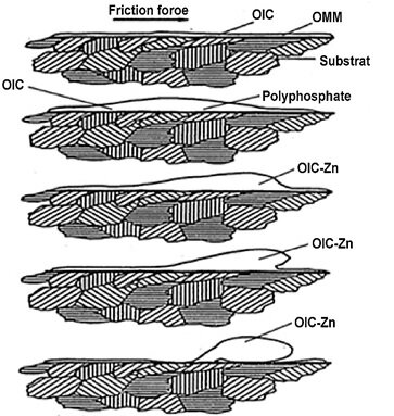

Благодарю. Могли бы Вы дать пояснение по незрелости трибологической пленки - в течении первых 80-100 часов какие условия служат основой и процессы  способствуют такому явлению? Заранее благодарен!
Это очень сложный процесс - полимеризация фосфатов в слое пленки.
После 60 часов начинается другой процесс, а под незрелостью я скорее имел ввиду вечное соперничество ZDDP и детергентов: реактивность свежего масла (свежих детергентов) заметно выше, чем реактивность масла после 60 часов. Так как Zn-P присадки бывают разными, как и разными бывают детергенты, то пленка может быть просто другой. Я не дам вам предсказаний (их никто не даст) - плохо это или хорошо. Как я писал - это суеверие и очень сложная наука.

Благодарю! Мне известно, что ZDDP  бывает трех основных типов и что в PCMO формуляторы могут использовать не первичные, а смешивать ZDDP, полученные из первичных (прямая цепь) и вторичных спиртов (разветвленная).  Первичные обладают большей термостабильностью, но менее эффективным противоизносным действием и менее летучим P. Вторичные наоборот. А длинна спиртовой цепи значительно влияет на производительность с точки зрения противотифозных характеристик...
Механизм работы трибо-пленки я понимаю только как изображено на второй картинке.
При мониторинге моторного масла по ICP можно отметить только массоперенос Ca, но не степень его отрицательного влияния на "умные пленки".  Наиболее "вредным" с определенной наработки масла проявляют себя сульфонаты Ca, точнее -  тогда создается уже большая концентрация оксидов кальция, заметно снижающая прочность структуры трибо-пленок.
Сульфонаты являются хорошими диспергаторами. По аналогии со смесями двух и более антиоксидантов формуляторы в современных составах могут использовать смесь сильно нейтрализующих сульфонатов с фенатом или салицилатом.
Мне как-то так понятно. Поэтому, хотелось бы уточнить - рубеж 60час Вами назван для сульфонатной технологии?
