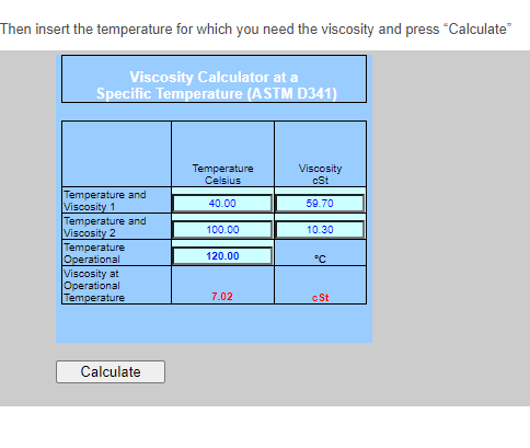

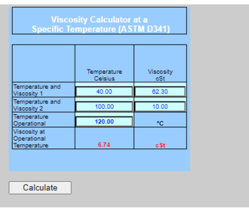

1 час назад, dx643 сказал:
почему 10w30  менее вязкое на 100 чем 0w30 к примеру но более вязкое при 40?
Как они этого добиваются?
А вы их параметры в калькулятор вязкости внесите - при 120C
У 10W-30 же VI ниже. Конечно вязкость (кинематическую) такое масло будет терять сильнее.
А вообще - как изменять KV (чем добиться) - это мощный вопрос :-) до.. чем!! - friendly (пардон :-))
27 минут назад, SAE20 сказал:

2 часа назад, SAE20 сказал:
