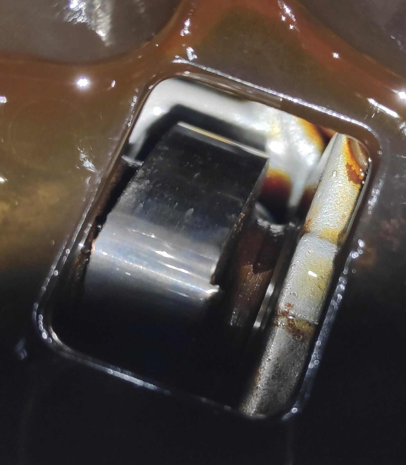

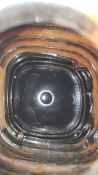

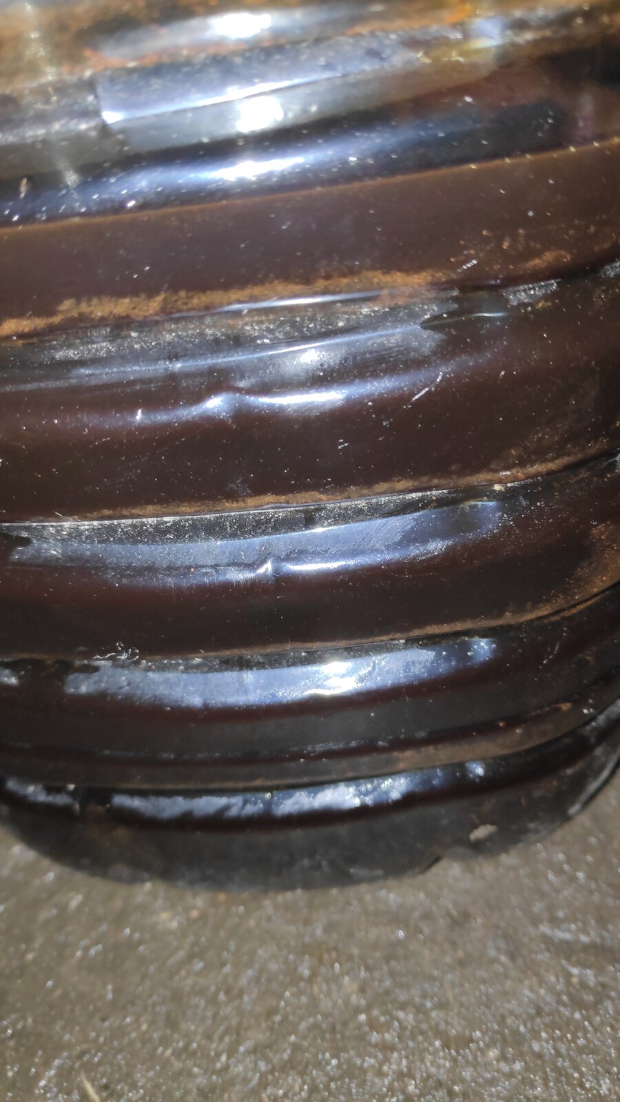

в продолжении темы эстеров.

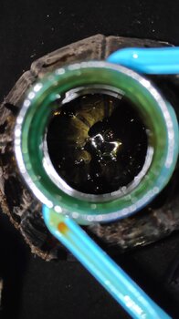

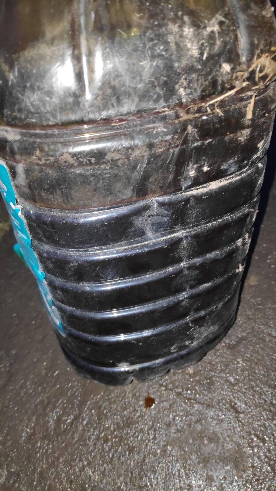

вчера сменил масло, было Wolf 5-20 dex1gen2 + MoJO2 12,5%. (0.5л) (теоретическая расчетная кв100 - 7.45 Сст)
пробежало оно 4275км, по китайскому счетчику 134 часа всего, средняя 32кмч.
слилось нечто, будто тыщ 10 наездил. густоватое, насыщенное.
вопрос: это таки нелюбимый вами трикрезилфосфат "намыл", или я большой его дозой существенно укоротил маслу жизнь?
машина на пропане (гбо), движок считался чистым, но на бугелях поотходили некоторые пятна, алюминька стала блестеть как у кота.
залил то же самое с 0.2л моджо (5%)
п.с. машина масла не потребляет, все норм с экологией)
ЗЫ, потом ещё сполоснул промывочным маслом, и тоже куча гадости вышло.
