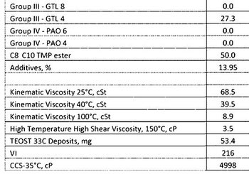

9 часов назад, SAE20 сказал:
Но если ваш вопрос в том, что 10W-x должно быть по HTHS всегда боьше чем 0W-x - это не так.
(как и неверно, что у масла с высоким VI - HTHS должен быть обязательно ниже)
HTHS сильно зависит от состава.
Нет, я понимаю, что зависимость не просто от индекса низкотемпературных свойств, но и от состава.
Я подразумевал это во-первых, при условии равнозначного состава, а во-вторых при более-менее стандартных товарных рецептурах. В приведённой вами табличке компонентов и характеристик видно, что HTHS "разогнан" в большей степени эстерами.

А вообще, мне даже более-менее развернутый анализ типа
не все даст. Точнее даже даст только кое что.

5 часов назад, SAE20 сказал:
Странное масло
