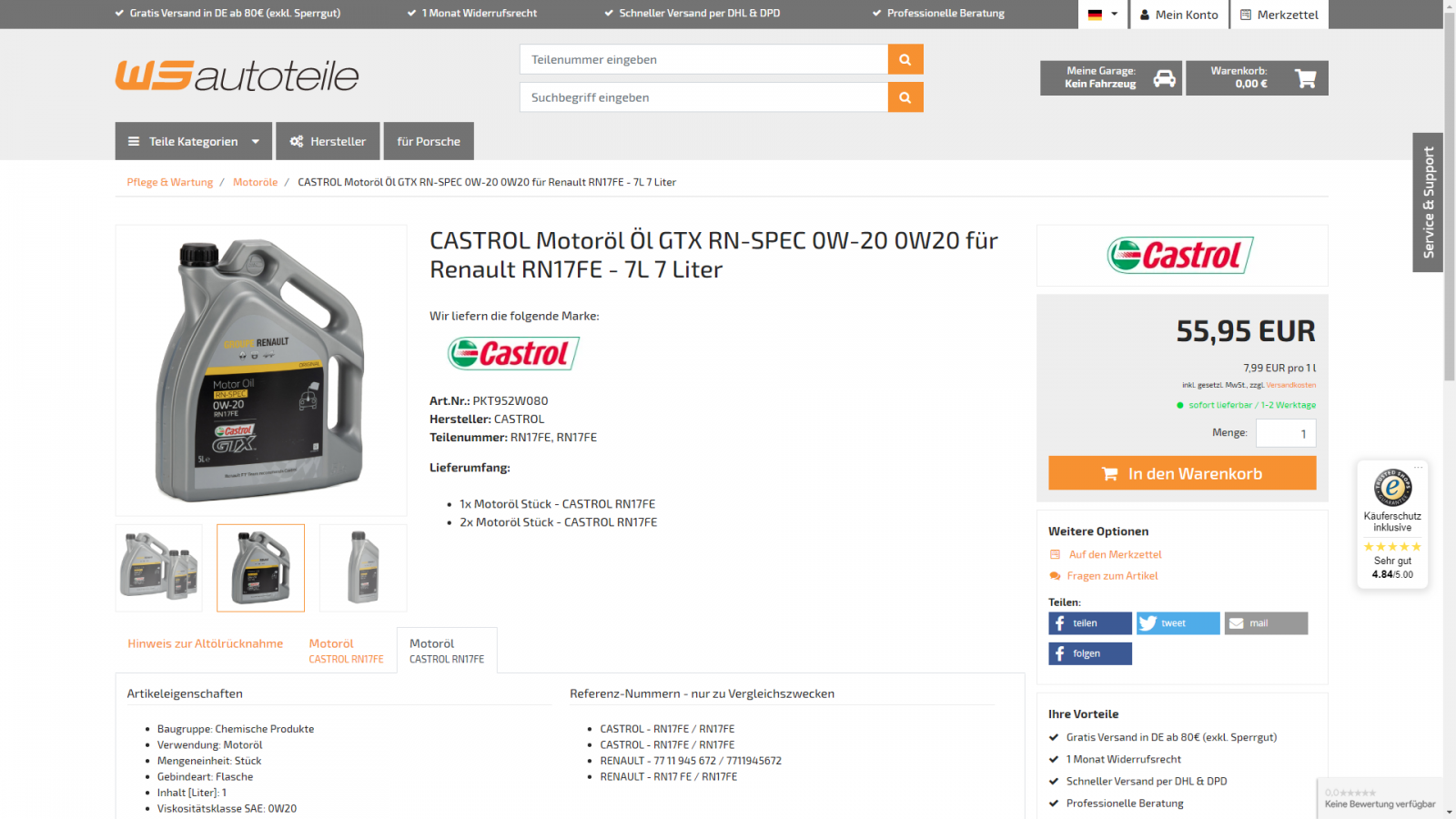

42 минуты назад, yccaron сказал:
Optovikа как вам такое?
Это предложение на немецком сайте да ещё фасовка 7 литров (в России фасовку вообще ни куда). Я говорил что ,ПОКА и ещё долго Россия будет не готова переходить на "веретенку"...
