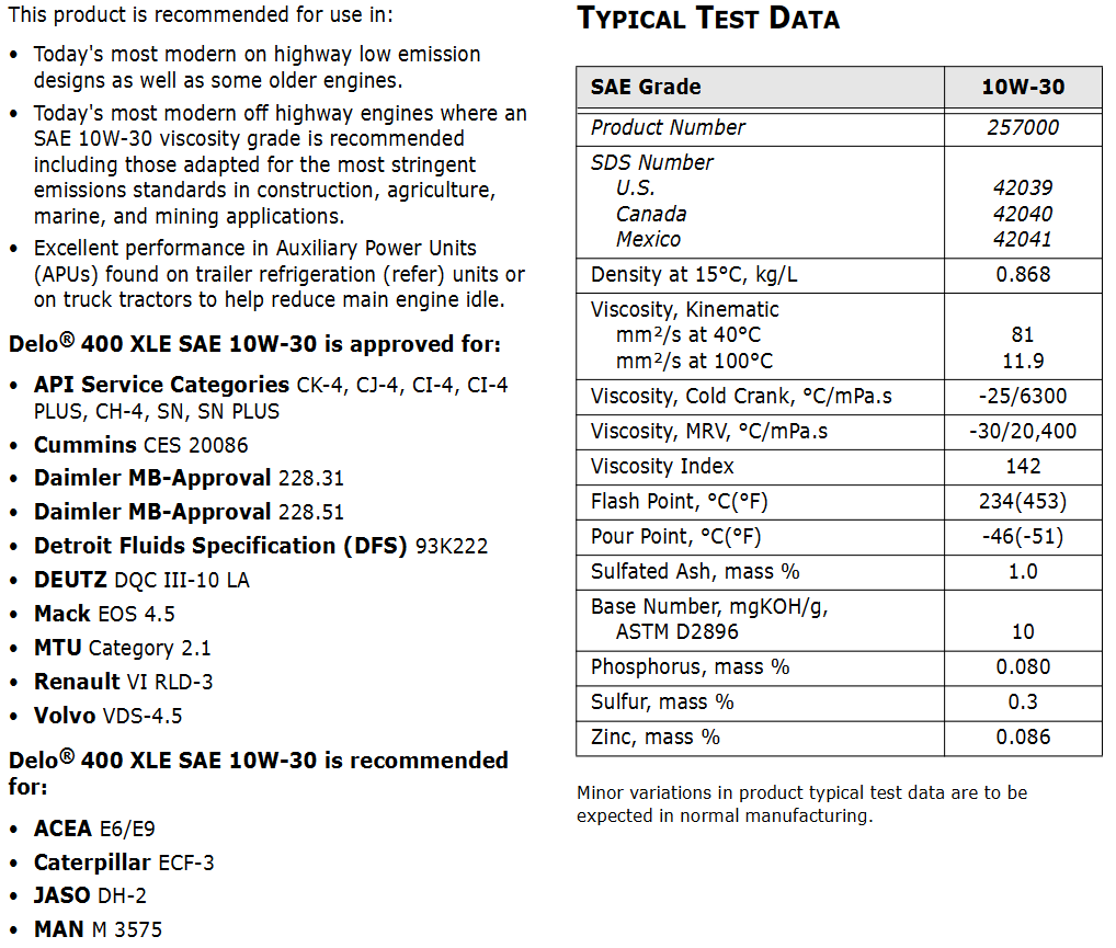

Только PCMO+PCMO/4T? Скажите, можли ли мешать с HDMO 10w-30 (характеристики - на картинке).
Если быть точным - смешать 60-67% 0w-20 (M1 x2) и 10w-30 CK-4  - микс для лета чуть
поднять вязкость?
Спасибо заранее.
