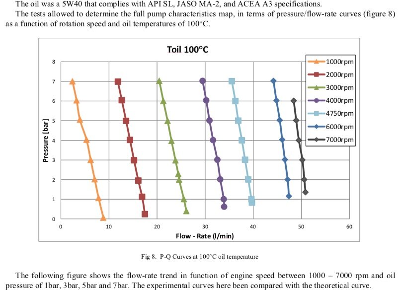

1. вязкость масла в расчетах "инженерных" это просто обычная материальная механика (как mechanics of materials только для жидкости) и вязкость эта в общем про stresses и strains, по-сути. Т.е. вязкость это η = τ / (u/h). Физика и математика.
Нет тут никакой химии. Если инженер создает подшипник и не хочет видеть только неполную isoviscous, isothermal систему - ему надо делать реологические уточнения. Не бывает расчетов подшипников без реологии. Это физика и математика, а не химия. Запомните это.
2. Отбрасывая влияние химии на физику (химия влияет на реологию) - просто скажите мне модель, например Ocvirk по которой вы решили, что зазор, например 0.09 мм - недостаточен для малой вязкости для типичных подшипников ? Какими уточнениями вы пользовались типа Dubois - Ocvirk или Spearot - Murphy , GM, может быть новыми от Mahle ? Может быть какое-то ПО? Я просто не понимаю на каком основании вы сделали вывод о том что достаточно, а что нет. Я таких оснований не вижу - хоть и видел много разных программ и методик за десятки лет работы в области реологии близкой к PCMO.
3. возвращаясь к химии - что такое "низкий ZDDP" ?
может дать пояснение - какая концентрация по P (фосфору) вам кажется недостаточной ( !! в подшипнике !! ) в ppm ? Почему вам кажется этого мало ?
Какое нафиг по? Я учился в России в 90-х всё на калькуляторах да пентиумах считали когда бе-200 конструировали. Каждый подшипник это точка расхода масла, берётся производительность насоса и рассчитываеся. Потом учитывается температура,тот же газ 53 на м8 ездил потому что мотор холодный и зазоры маленькие. А если тот же 126 двигатель имеет зазоры мною указанные и при частой летом температуре за 100 гр то он на жидкой тридцатке уже будет валить давление. Я это проверял,а насчёт zddp имел ввиду не только фосфор (он то сейчас под запретом в больших концентрациях),но в принципе с бором и молибденом до кучи.
22 минуты назад, Максим Л. сказал:
Вы физически не можете проверить достаточное давление.
*Вы можете только видеть критически недостаточное (типа "насос сломался" или какой-нибудь клапан или еще что-нибуль). Понимаете систему ? Если система исправна - ваши данные по вязкости от давления - полная ерунда, даже если вы туда 0W-16 зальете и давление будет ниже "по вашим данным" - реально его будет хватать.
У вас нет инструментов это проверить - без ПО и расчетов. Это не проверятся статично, как вы это делаете.
Тем более странным звучат ваши расчеты. Подшипник не считается только как точка расхода масла. Давление масла не создает только насос и давление масла не измеряется только в 1 статичной точке.

5 минут назад, SAE20 сказал:
В смысле? Есть же требования мануалов производителя двигателя.
 Для меня мотор это конкретный механизм,в котором масло это рабочее тело, ещё одна деталь мотора. И производитель двигателя указывает пределы нормального для него давления. Если ниже плохо, если выше тоже плохо. Или что вы имели ввиду?
8 минут назад, SAE20 сказал:
Давление измеряется в точке опять же указанной производителем мотора,и если в той точке давление нормально то и в остальных будет в пределах рассчёта.

Только что, Максим Л. сказал:
Дается давление для рекомендованной вязкости. На каком-то ref масле.
Например - замер был сделан на масле 5W-40 и какой-нибудь т-ре масла, например, 100C получена цифра и вам предложена как минимум (с небольшой скидкой)
Означает ли это, что двигатель создан по 5W-40 ? Вовсе нет.
Никто не создает двигатели под 40.
Только что, SAE20 сказал:

вы либо не читаете, либо не понимаете что я пишу.
Еще раз - вы заливаете в двигатель 0W-16, а не 5W-40 и логично ваш прибор грубый показывает вам в режиме idle давление меньше чем в книжке (например - не все книжки одинаковые и не всегда показывает).
Означает ли это, что давление масла недостаточно? Нет не означает. Несмотря на то, что значение в книжке чуть выше.
Я не предлагаю лить 0W-16. Действительно - leaks разного рода будут выше, а запас по пленке в подшипнике будет плохим (в вашем случае где 0.09 вы указали как зазор). Но это не означает, что ваш двигатель ВАЗ или "какой-нибудь с зазором" в 0.09 сломается от 0W-16.
