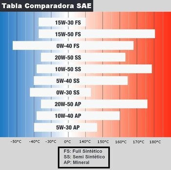

по Y только одна температура, общая для всех - 150C
Как  и по X - это не температура воздуха, это температура масла.
Сдвиговые вязкости CCS/HTHS опираются всегда на температуру (сдвиг по-разному действует на масла разной температуры, например для некоторых эстеровых масел - сдвиг минимально просаживает вязкость, если масло нагрето до 150C, но точно такое масло при 40C просаживается более легких сдвигом - раньше - и сильнее в % потери вязкости)

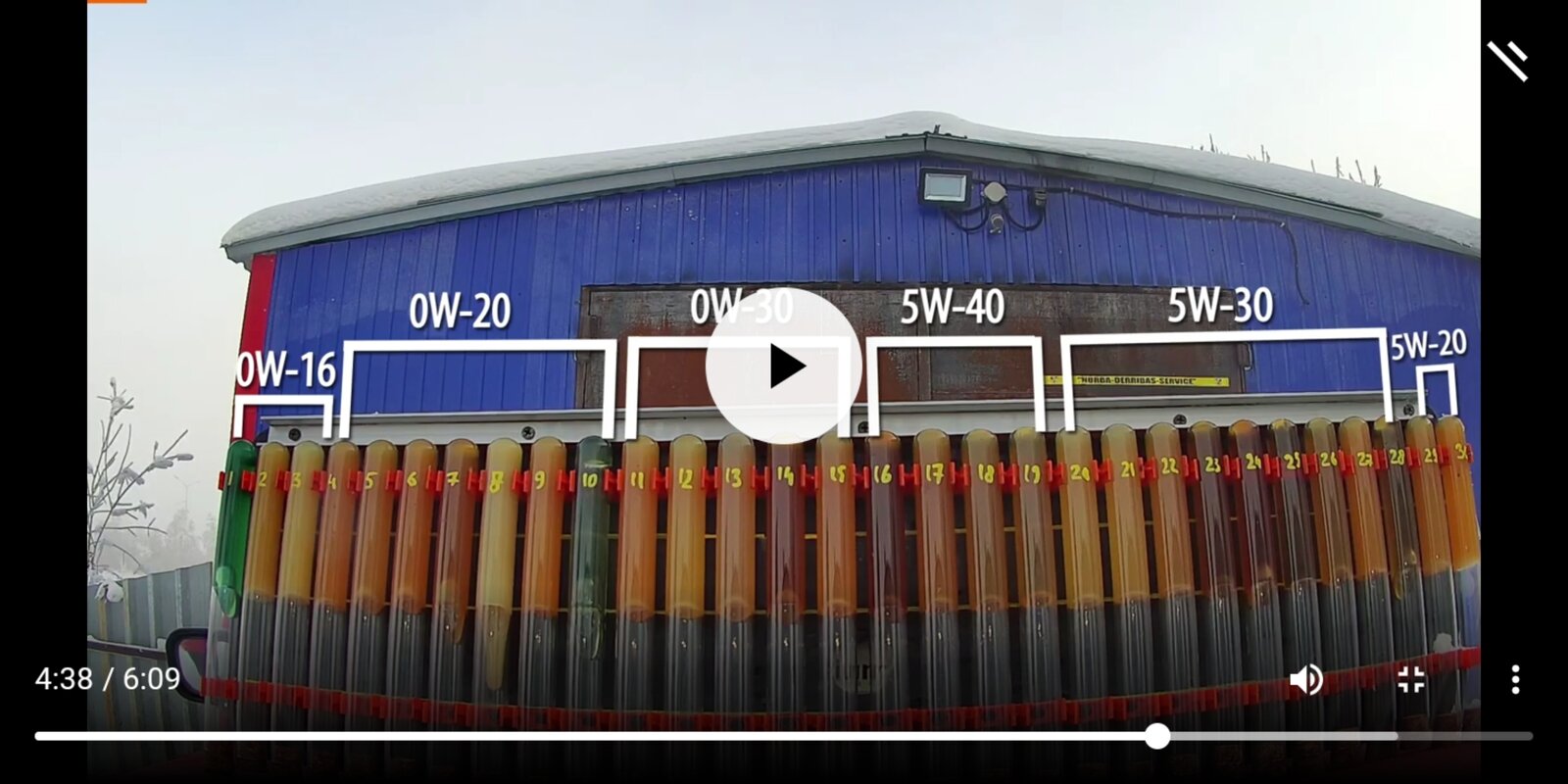

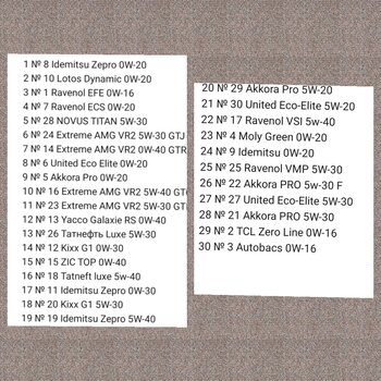

Некоторые 5w40 , c HTHS >3,5, которые вы не советуете лить зимой, текут лучше (при заморозке дедовским методом, в пробирках, ессно), чем некоторые 0w20/5w20 с HTHS < 2,9 и даже лучше, чем некоторые 0w16 HTHS < 2,7 .Отсюда вопрос - всегда ли зимой масло 5w20 (c HTHS < 2,9), лучше чем масло 5w40 (c HTHS > 3,5) ? Или масло маслу рознь, и можно залить 5w40, которое будет лучше (для холодных пусков) мотора, чем некоторые 5w20 ? Я просто не понял вашу мысль про HTHS, при чём здесь она и зимние пуски?
1 минуту назад, Роман 73 сказал:
они никогда не текут лучше чем 0W-20 (конечно, честные 0W-20).
Текучиметр вам не поможет (глазной).
Даже собранные на изрядной дозе 68037-01-4 6ки - они будут иметь ряд реологических проблем (ввиду большой дозы VM).
Так что это не видно глазом.
Текучесть (это не совсем вязкость) у этих масел не лучше текучести честных 0W-20, но, конечно, все зависит от температуры, которую мы рассматриваем. Там же "нелинейные" графики.
Роман 73 а можно пример масла 5-40, которое зимой течет лучше двадцатки?
1 минуту назад, ValeRus сказал:
Правда SAE20 такие тесты не одобряет :D Говорит, что они некорректно показывают ху из ху. Но мы-то с вами знаем, что одно дело теория с лабораторией, а другое дело практика (пробирки с маслом в морозилке) :pardon:
ValeRus если что, есть видео в Ютубе, можно посмотреть
