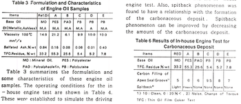

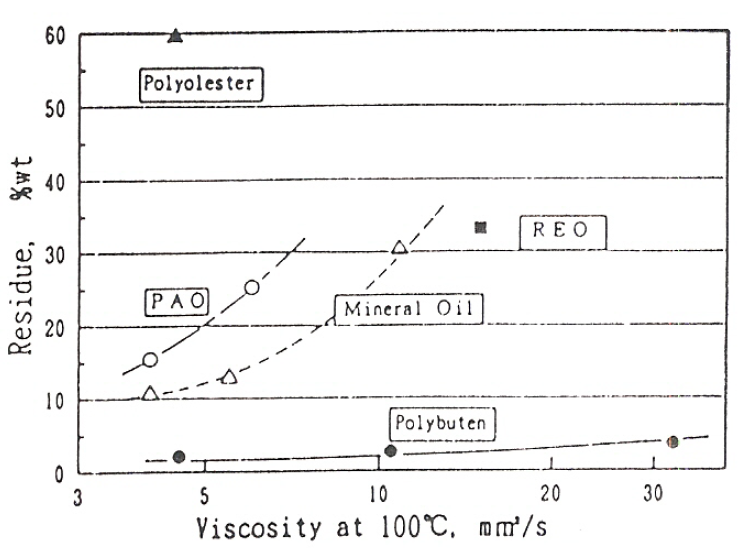

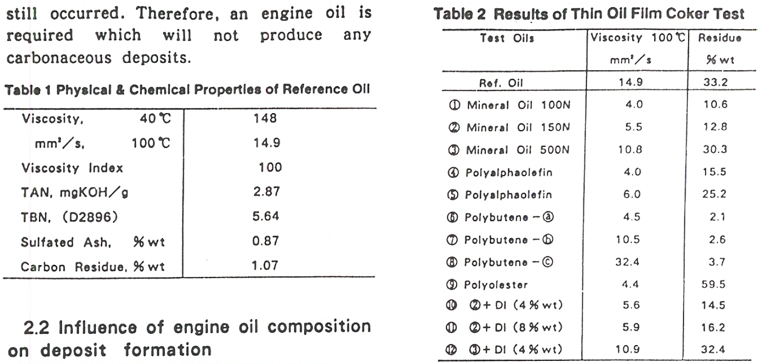

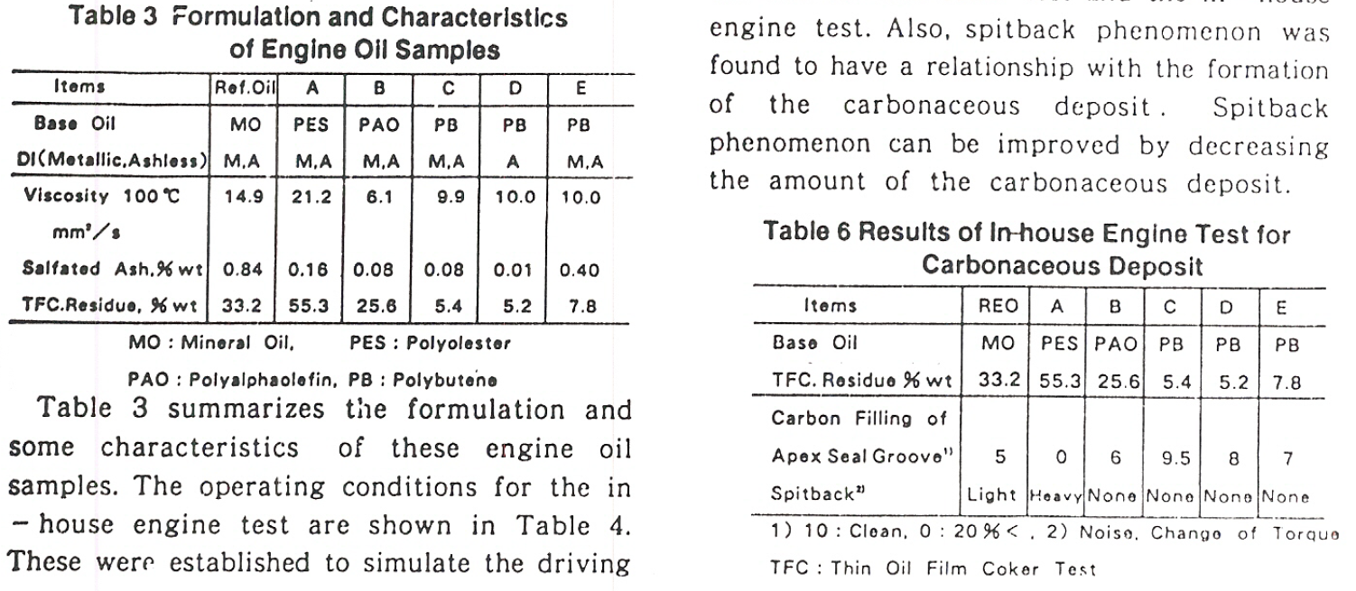

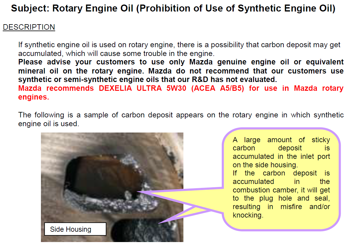

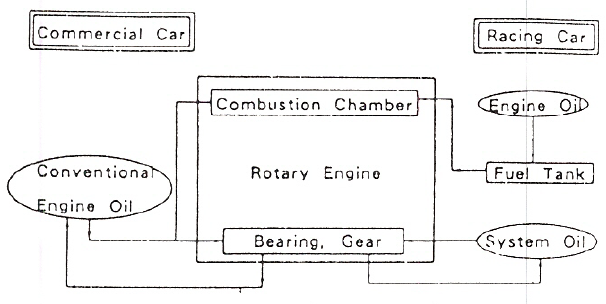

@SAE20 Здравствуйте. Могли бы вы как-то прокомментировать рекомендацию компании Mazda не использовать "синтетические" (вероятно в данном случае подразумеваются IV/V группы) масла в роторных двигателях(wankel)? Конструкция данного двс подразумевает, что масло впрыскивается в камеру сгорания для смазывания её элементов. Исходя из доступных документов, можно заметить, что более густые масла(в пределах одной группы) склонны давать большее количество отложений при сгорании. Также в пределах одной вязкости(KV100) минералка показала лучший результат чем PAO/POE. Может ли быть причина в типе используемого VII? Или эта тема табу? При этом некоторые масла не создают подобных проблем(например Idemitsu Racing Rotary на PAO/PolyEsters). На что следует обратить внимание при выборе масла, если одним из главных требований к нему является чистота горения? Первые три изображения из исследования Idemitsu 1992 года(sae #922375), последнее из TSB Mazda(2006).

@sportcoupe, я где-то читал, что в роторы вообще 2т масла добавляют, мол, оно там и должно гореть. Какая-то такая фигня...
19 минут назад, Dimitreska190388 сказал:
2t масла используют либо после установки соответственно 2t адаптера(подходит не для всех моделей роторных двс), либо как premix смешивая его с бензином(например при неисправных маслофорсунках или в гоночных авто).
