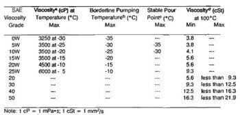

Классическая моно-модель 20 зима и 30/40 лето - не переводилась нормально для mutligrade (по довольно убогой системе J300).
А с появлением HTHS вопросов стало еще больше, чем ответов.

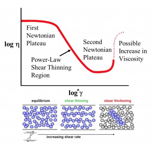

"Минеральные базы, синтетические базы. присадки, полимеры имеют различные характеристики вязкости в зависимости от температуры, сдвига,
степени деградации и фазового состава. Также, на это влияет тип коллоидной системы, ее сложность,
а потому дать точный ответ - какая вязкость лучше 10W-40 или 30 mono для указанных вами условий - невозможно"
К этому прилагались различные данные.
Например - реологические графики зависимостей вязкости от нагрузки (при разных температурах) - для полимеров, присадок, базовых масел разного типа.
Разобраться с этим материалом "двигателисты" конечно не могли (да и теперь не захотели бы).

Так что на таблички в owner's manual большее влияние оказывали очень грубо усредненные данные + данные о рынке масла (например низкое распространение "синтетик" и их стоимость)
Среднее представление, что чем меньше CCSV тем хуже масло подойдет для жары - было очень серьезным полу-заблуждением.
Даже появившийся показатель HTHS не сразу смог это изменить. Ведь показатель Noack  в то же время стал очень важным.
А масла с низкой CCSV (особенно минеральные и полу-минеральные) не могли в то время показать хороший Noack и HTHS.
Полимеры же и увеличение BN-присадок - только усгубляли картину (усложняли ее значительно и многомерно).

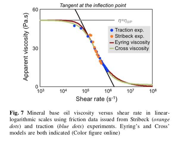

Тогда же обнаружились еще интересные особенности.
Оказалось что минеральные масла "не чистые" (низкий VI) и масла с высокой реактивностью (с большим количеством присадок)
даже без полимеров (или mono) - ведут себя от нагрузок и сдвига не совсем как ньютоновские жидкости.
Их сдвиговые графики - очень нестабильны. И отличие от чистых (например PAO) масел - огромное.
Без серьезных реологических исследований понять всю систему просто невозможно.
И потому нельзя было дать какой-то нормальный совет по выбору вязкости.
