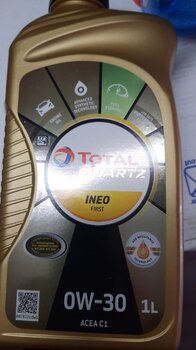

запросил у Total Vostok сколько процентов ПАО содержит масло Total ineo first 0w30 - компания не смогла ответить, коммерческая тайна...
1 минуту назад, Optovik сказал:

я обратил внимание на это масло т.к. вы рекомендуете эту вязкость и плюс в нем молибдена около 480 ед. Думаю его можно добавлять в составе микса...
Я, правильно понимаю, что масло с избыточным молибденом имеет в составе некий стабилизатор для поддержания молибдена в рабочем боевом состоянии? Если, в микс добавляем масло с отсутствием молибдена, то стабилизатор (не уверен в правильности термина) разбавится. Не должно нас это волновать?

SAE20 можно узнать всё же конкретное масло от Total, которое Вам очень нравятся?
58 минут назад, Optovik сказал:
А ещё в нём Бор по 300ppm :good2:
Смущает только Фосфор всего 500ppm ACEA C1
Надо попросить Тотал рецепт доработать,  добавить чуточку AN и фосфор под новые требования PSA B 71 2312
9 часов назад, dantist сказал:
значит там что то есть,что компенсирует такой не богатый пакет. Если у меня масло будет, хочу себе залить на зиму или в микс добавить...
Optovik ну хоть вы скажите, пожалуйста, о каком именно масле говорите?)))
17 минут назад, Владимир09 сказал:
конечно...
