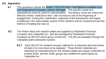

@SAE20уважаемый, что скажете про избыточность или лишенность логики и смысла  ОЕМ-допусков типа ТО-4 в отношении масла, которое заявляет о возможности использования в САТ технике, и даже упоминающее о самостоятельно "полученном" допуске на соответствие САТ ТО-4, при том что ни о каком тестировании именно этого масла на спецтесты речь не шла....
я собственно представитель ОЕМ и часто вижу такую картину, что не ОЕМ масло заявляет о соответствии спецификации, хотя по факту масло не отвечает всем требованиям спецификации ОЕМ (как общим, типа вспышки, так и специфичным типа износ или фрикционные машины и пр..) а при использовании масло гидравлическое например сильнее греется или быстрее темнеет и пр...в приведенном скрине один производитель масла, заявляющий о соответствии спецификации САТ ТО-4, по факту только малую часть тестов, составляющих эту спецификацию, производитель мерил и то, даже среди этой малой части есть несоответствия (в прикрепленных файлах обведены красным тесты спецификации то-4, по которым конечный продукт не тестировался вообще)
согласен, что в практике ОЕМ допусков есть поле для маркетинга и tricky points но все равно такой бардак для меня является указанием на важность ОЕМ тестов, подтвержденных хоть как-то..
