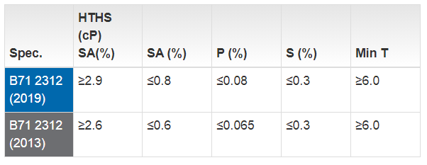

Как вы можете прокомментировать изменения SA и P в допуске PSA ?

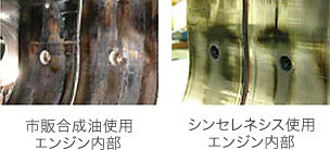

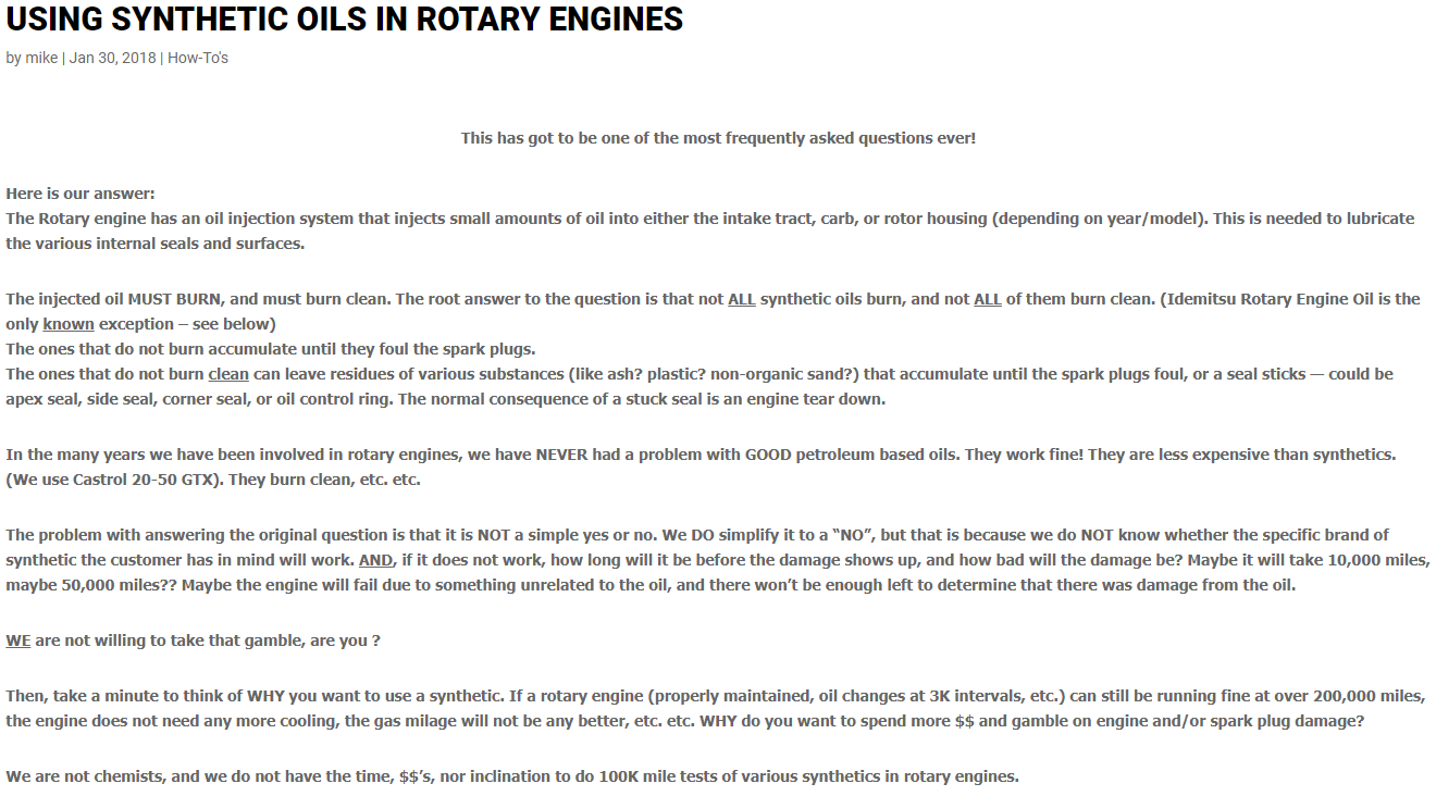

power1 Данные советы актуальны и по сегодняшний день. TSB мазды от 2006 года, аналогичная информация указана и в мануале на рест(2008-2012), и на оф сайте мазды(японском) прямо сейчас. Если бы вы внимательно читали, то увидели бы это. Я же в своем первом сообщении в этой теме упомянул Idemitsu racing rotary, как пример "правильного" масла. Могу назвать ещё немало примеров. Тот же Amsoil пишет о применении не всей своей линейки масел в роторе. Signature Series 100% synthetic не советует почему-то, а вот OE и XL одобряет. Может потому что в первом много 4/5 группы, а остальные преимущественно на 2/3? Есть примеры убитых моторов(отложениями) буквально за один сезон на каком-нибудь топовом Motul 300V. Вопрос в том, почему одни "синтетические" масла работают хорошо(сгорают чисто), а другие нет. Почему-то к минеральным маслам таких вопросов нет. Первая картинка со страницы синтеренезиса(если не ошибаюсь, делает его идемитсу), наглядный пример того, что может произойти. Вот статья 2018 года c mazdatrix. И я с ними согласен, какой смысл рисковать/платить больше? Сократить интервалы не получится, так как всё грязное масло в итоге окажется в КС. Ну и насчёт "блуждения" в советах 80-90, разве HTHS 3,5+ не про это? О чём кстати периодически пишет автор данной темы. При этом вы советуете лить погуще, 0w-40(например Racing Beat, Idemitsu, RE Amemiya, R-Magic и т.д. с вами не согласятся, а они специализируются на данной теме).
