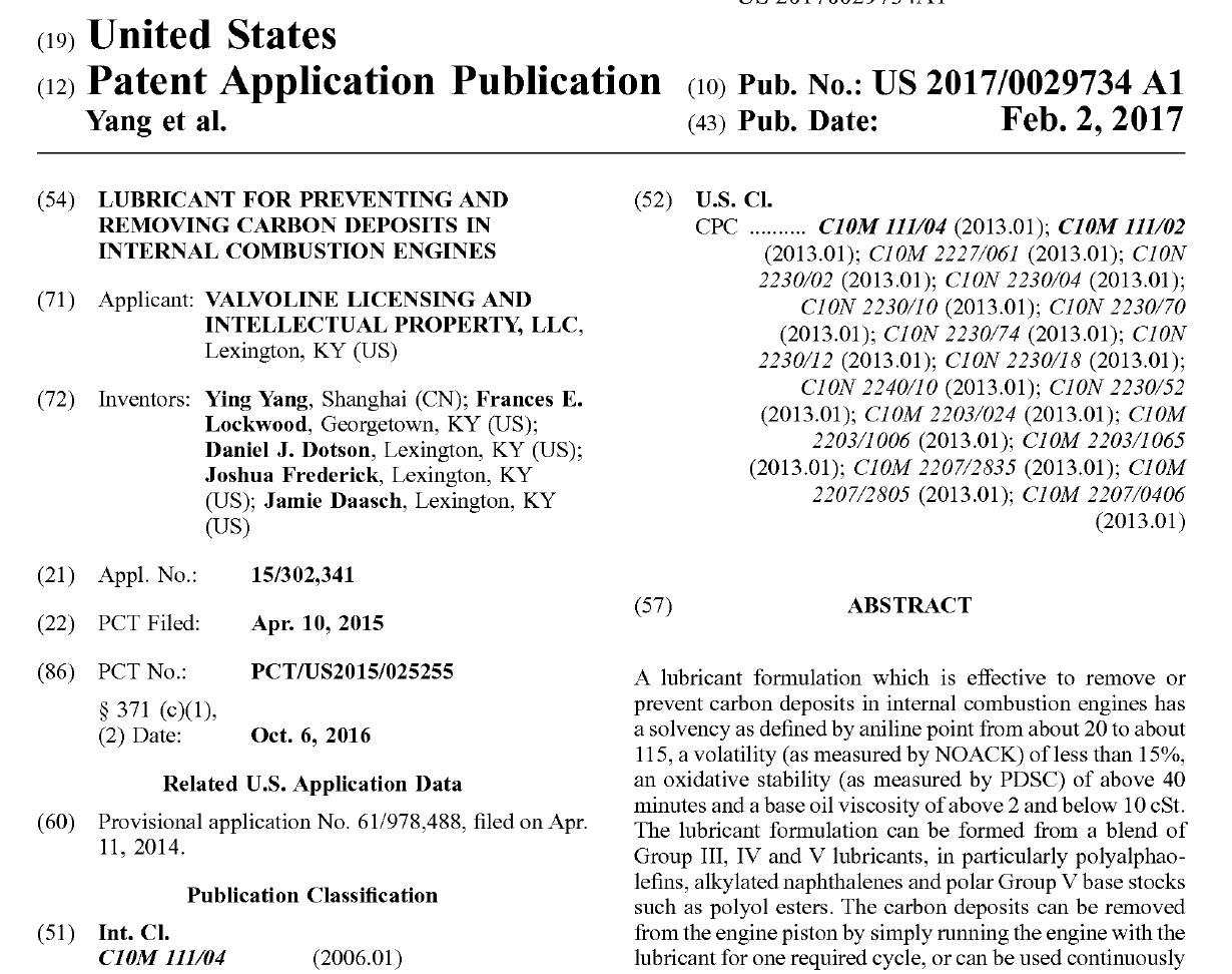

@SAE20 Как вы можете прокомментировать патент Valvoline  в части формирования композиций,
эффктивно работающих с уже имеющимися отложениями?
Прямая ссылка на патент:
Lubricant for preventing and removing carbon deposits in internal combustion engines
Стоит ли ориентироваться при подборе масел на подобные композиции (хотя это и не просто -  точный состав ведь
не известен из анализов)?
18 минут назад, GVA сказал:
Я знаю этот патент.
Тут нет ничего нового.
Я уже год пишу про D611 и D1133 масел (видели бы вы их у supercar 0W-20)
Я уже больше года ругаю всякие 5W-40 (кроме может быть 300V).
В общем я написал, мне кажется (дал очень грубых намеков обо всем - уже на 20 патентов).

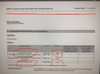

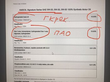

SAE20 вот в этой теме я спросил по заявленному составу масел Амсойл, но спрошу в этой теме у Вас. Видя такой заявленный состав 10-30, получается, что ПАО в нём нет? Ведь в 5-30 ПАО указан в документации... Ваше мнение, если можно)

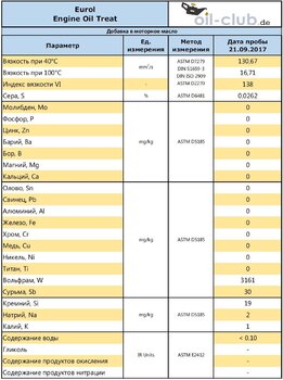

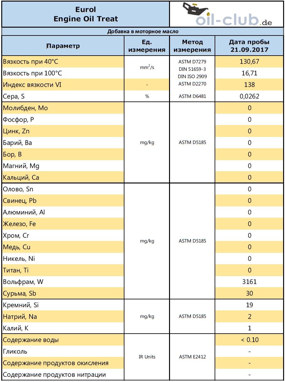

Вопрос:- Как можно использовать EEOT, L132, при обслуживании авто, если не в качестве добавки в моторное масло?
Для чего они сделаны/продаются?
Утилизацию не рассматриваю.
Спасибо.
Eurol Engine Oil Treat E802315250ML 250ml≈457р .pdf
