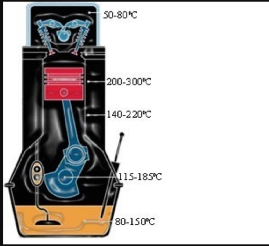

И всё же у меня вопрос по поводу температуры масла и HTHS. Мы меряем температуру масла термопарой, в поддоне и она там около 100, плюс/минус - это понятно, но если подняться выше и замерить температуру масла на шатунных вкладышах коленвала, например, ведь там она выше, чем в поддоне, или если взять температуру в районе колец? Отсюда вопрос - что там происходит с HTHS масла, будет ли этот показатель ниже критических 2,6, о которых было сказано чуть ранее, в приведенных Вадим69 выкладках? Ещё раз кину скрин для наглядности
3 минуты назад, Роман 73 сказал:
Будет ниже, но Вас это не должно беспокоить. У Вашего масла HTHS должен быть не ниже 2,6 при 150С

Роман 73 не надо забывать, что масло
1 час назад, Роман 73 сказал:
не стоит на месте, а движется (заменяется), и скорость его движения (замены) тем выше, чем меньше сечение канала - закон Бернулли.
Т.е. в местах трения оно постоянно сменяется маслом из картера, пусть даже разогретым до 100 градусов, да и имеющиеся в масле модификаторы трения тоже активно вступают работу, понижая трение и тем самым понижая температуру. Все в комплексе.
А вот теперь представьте какое необходимо давление в масляной системе, чтобы "протолкнуть" более вязкое масло? Оно (давление) не может расти до бесконечности, для этого и стоИт защитный редукционный клапан.
Как мини-итог - при одинаковых условиях (в данном случае давление маслонасоса) менее вязкое масло гораздо быстрее достигнет нужную точку (пару трения), очень быстро пробежит по узкому канальцу, быстро "отберет" тепло и быстро сменится, т.к. на подходе уже новая порция масла из поддона...
