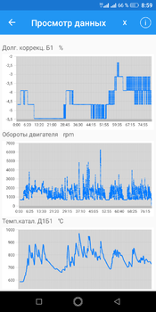

Амсойл 0-20
Пригород+город, пробег 33км, темп воздуха около 0.
Screenshot_20191113-085733.thumb.png.536f23bf2549aa665453b5030732943a.pngScreenshot_20191113-085913.thumb.png.2adcdf811bdc7bd84c3e0a379bbf3ef3.png
Евген 48 Чего у тебя смесь такая богатая и температура транс жидкости растёт под таким углом, в гору ехал что ли?
1 минуту назад, Gaffer сказал:
смесь такая богатая
почему богатая? вроде обычное смесеобразование для такого режима на этих авто...
3 минуты назад, Gaffer сказал:
а где ты богатую смесь увидел?
до 16 минуты пригород, потом въехал в город (пробка), на 30 мин свободный город, вот так греется акпп:pardon:
8 часов назад, СИНТЭКС сказал:
- богатая смесь, заливает бензином :)
8 часов назад, Евген 48 сказал:
Охренеть. А ежели пл трассе на педаль нажмёшь 150+ км/ч, закипает?
Только что, Gaffer сказал:
«Минус» это корректировка топлива в меньшую сторону, т.е. обеднение ТВС. Не исключает того, что смесь изначально была богатая.
Gaffer Не понял реакцию, честно:pardon:
Поясните, для тех, кто в танке, что значит:
8 минут назад, Gaffer сказал:
- богатая смесь
Нечего тут обсуждать. Мотор заливается топливом, коробка горячая - всяко бывает.
:pardon:
18 минут назад, СИНТЭКС сказал:
:pardon:
сам в шоке:D
58 минут назад, Gaffer сказал:
Ага, аж жопка горит:pleasantry:
