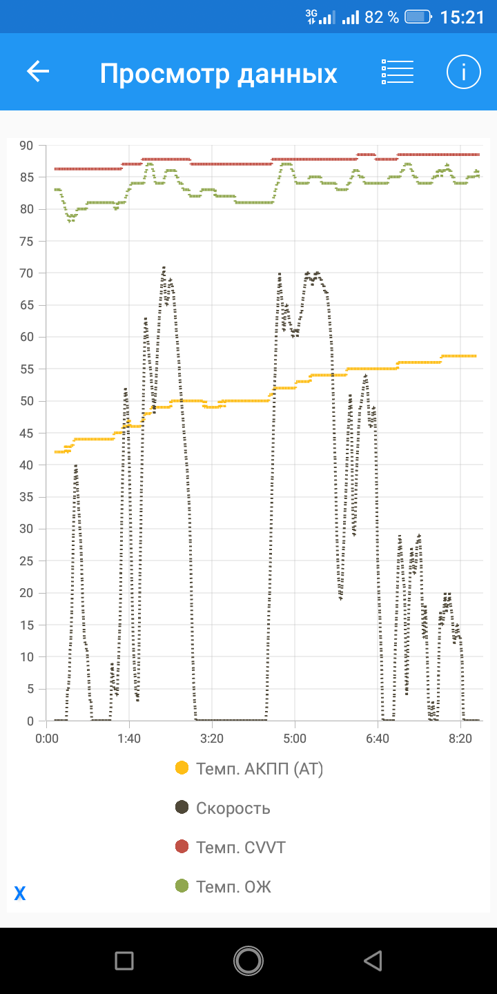

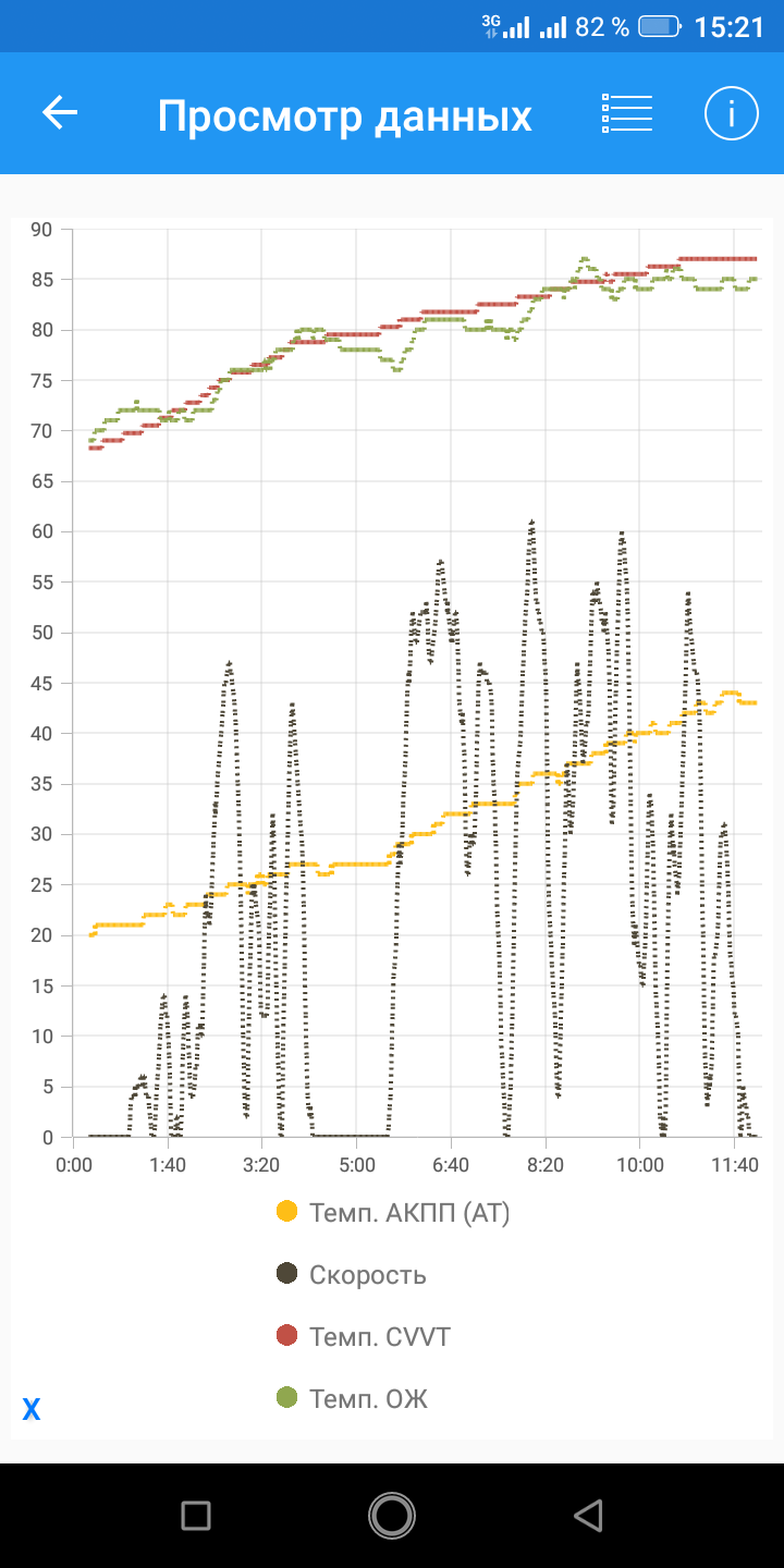

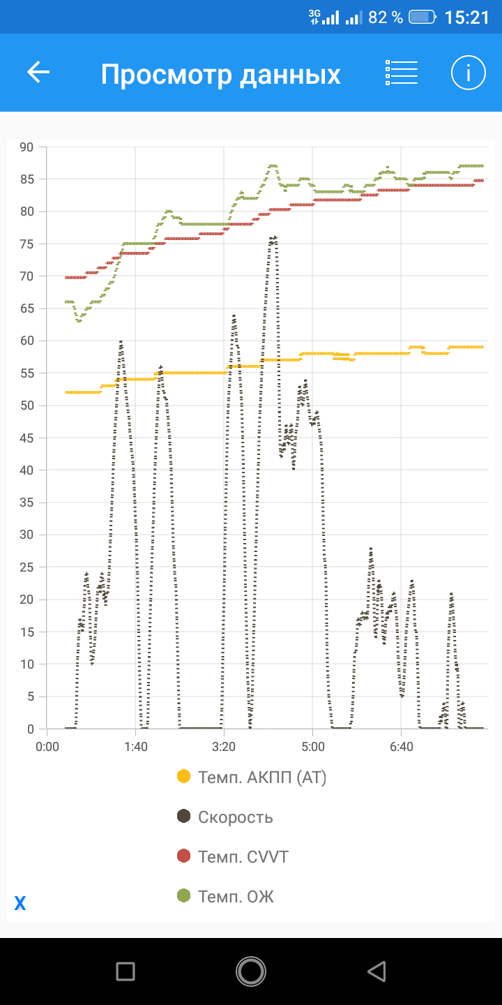

Минус 2, прогрев 9 мин., 4км по городу, остановка 5мин. и 4 км по городу, остановка на 25мин. и 3км. по городу, ну и как тут будет на 40х я себе мало представляю:pardon:

20 часов назад, Евген 48 сказал:
Screenshot_20191124-152111.thumb.png.3ccc32cb06d27311681ce89e2f23ca77.pngScreenshot_20191124-152133.thumb.png.442a63d55a57508b046939f355a0c288.pngScreenshot_20191124-152156.thumb.png.87479e440b5b66d24e0c65b5f550f824.png
Погорячее должно быть, оптимальная температура так сказать;)
Booster что есть, то и имеем:pardon:
6 минут назад, Евген 48 сказал:
ну мы с тобой на идентичной вязкости катаемся по городу: у тебя ниже 11,8 (при 87 градусах) не уходит, и у меня тоже 11,8 при стандартных 99-100 гр:beer:
