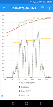

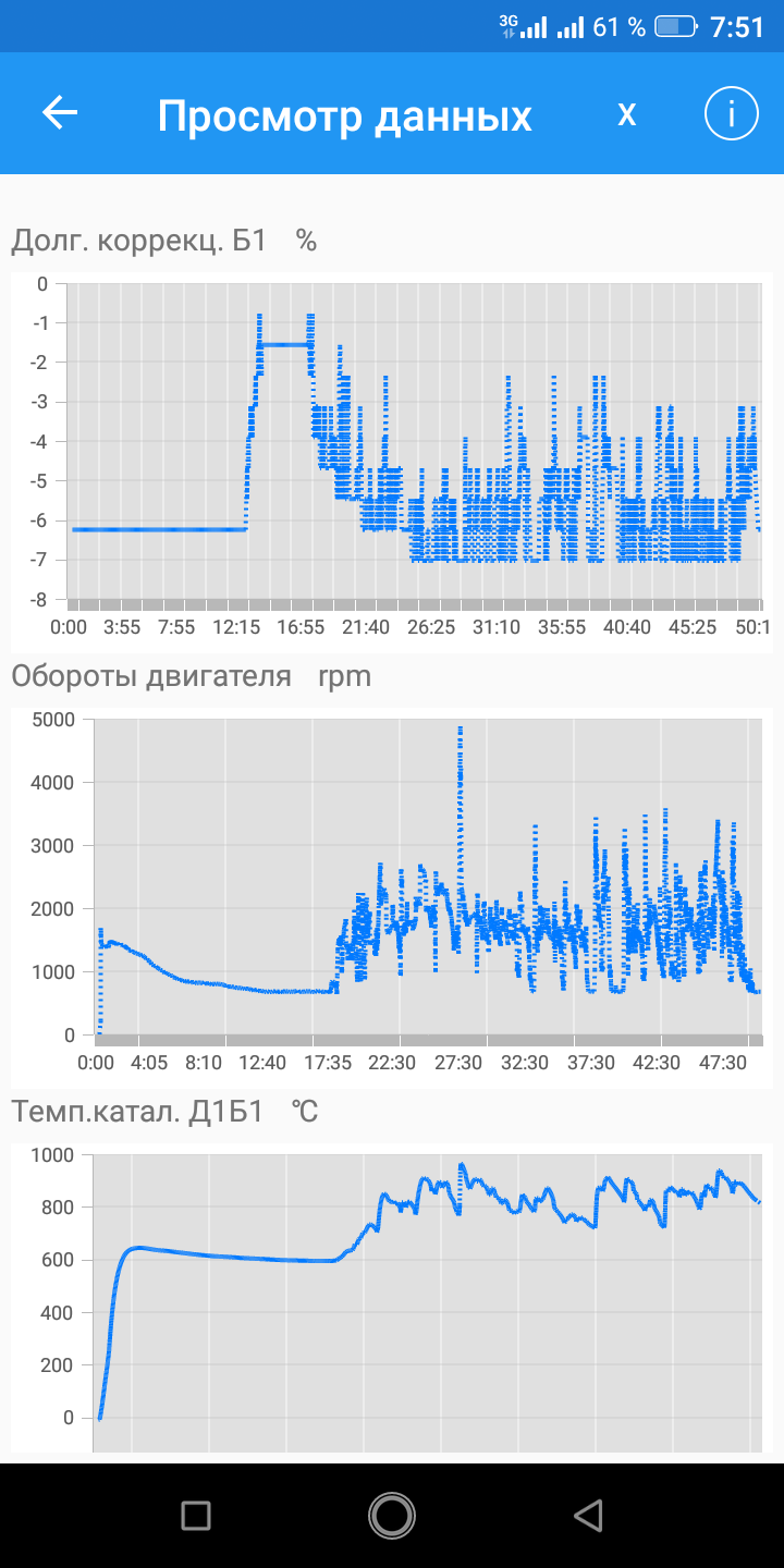

Продолжаем сегодня замерять.
Авто простояло ровно 2ч, минус 8-9, прогрев с автозапуска 5мин, 10км по городу.
Продолжаем. 15 минут простоя, не прогреваю, минус 8, и ещё 3км по городу.
30 минут простоя и 4.5км по городу, прогрев 1мин.
30мин простоя и 1.5км, потом 5 мин простоя и 13км, всё по городу. На улице уже минус 6, без прогревов.
Закончим день. Минус 6-7, прогревы, короткие поездки, молотим на холостых, ну и завершение дня марш бросок до деревни.
Screenshot_20191122-180536.thumb.png.05911024a8aac3313e84227ff1eec98e.pngScreenshot_20191122-214959.thumb.png.f71773f9041dcc6663b89766b4d7c320.pngScreenshot_20191122-215247.thumb.png.14c2d23459fa45dd35a211019ad1c4cb.png

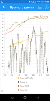

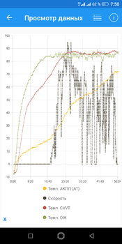

Утро минус 12, жижы не совсем остыли, 25км пригород/город, без пробок, на одном дыхании, низенько:D
Screenshot_20191123-075037.pngScreenshot_20191123-075120.pngScreenshot_20191123-075313.png

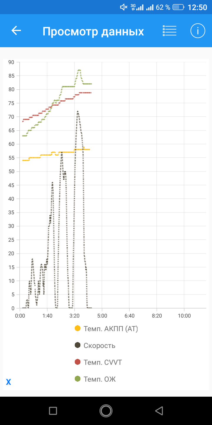

Сегодня с утра с имитировал остановку (около 7мин, печка на 3 деления в ноги на 25гр.), на не до конца прогретом движке, и посмотреть что будет с температурой, обвёл синеньким:)
За бортом -15.
50 км трассы со скоростью 90-100км/ч,  ~2500об/мин, останавливаюсь и сразу лезу под капот мерить температуру .
Замер показал всего 72гр.   Видимо по трассе поддон интенсивно обдувается и поэтому сильно остужает масло...
2 часа назад, Евген 48 сказал:
Коробку грей, салон грей, конечно будет остывать.
