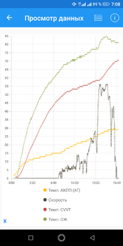

Сегодня, утро, минус 3.
Первый скрин, холодный прогрев около 7 мин., и забег на 3км. (первые 800м по грунту, деревня)
Второй скрин после остановки 5 мин. и забег на 15км. из деревни до центра города (без пробок)
Третий скрин город, после 45 минут простоя, 7,5км, без пробок. (выделил красным интервал, где был спуск около 1км., темп ОЖ и масла падает).
Скрины по хронологии.
 п.с. масло Амсойл СС 0-20.
Screenshot_20191103-070829.thumb.png.7c62b339e488fe8cae13243b0e6b0458.pngScreenshot_20191103-071004.thumb.png.f4c2bfb720293c47d452594d794685f3.pngScreenshot_20191103-081404.thumb.png.ee367e0ceec1f915276455e32db155b1.png
1 час назад, Евген 48 сказал:
Последний скрин удивил тем что коробка почти не греется. Ладно спуск, но дальше машина едет
Booster да, коробас даже летом очень туго греется.
56 минут назад, Евген 48 сказал:
Подтверждаю.чтобы его даже летом разогреть надо км 40 проехать

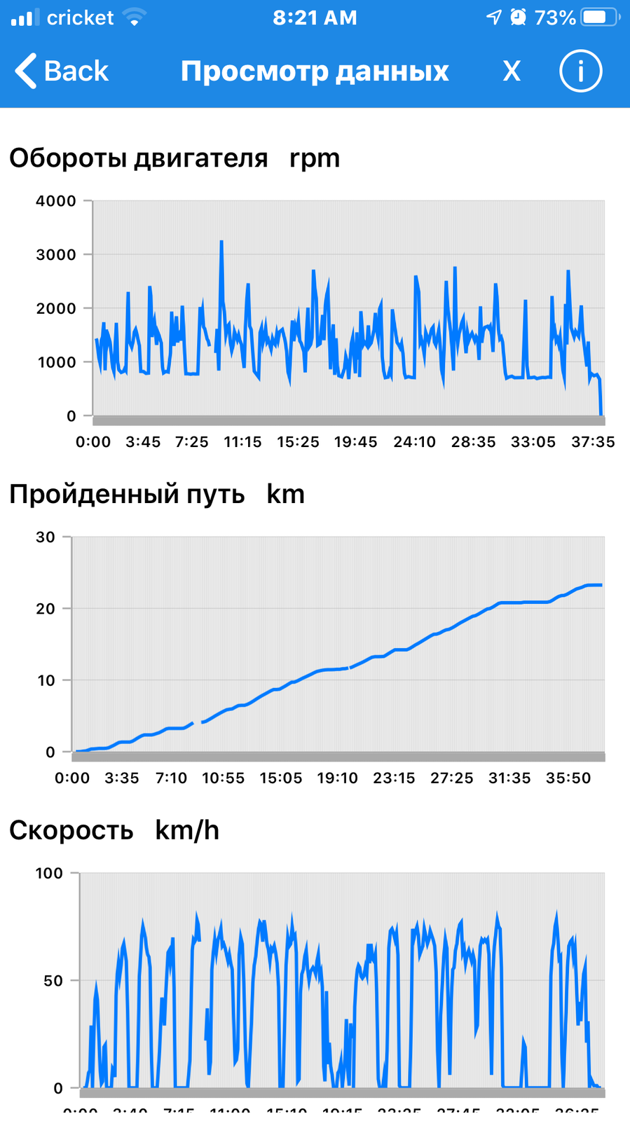

Утренний заезд, отвёз детей в школу и вернулся домой - на улице прохладно (5 °C).
C591A786-41A5-4C4F-9A30-319CCCAB1E68.thumb.png.e593a00a3c54178d28db371971f755c4.png4E8ABD98-D81E-4CC6-921C-29A4F16CBCE9.thumb.png.5ee07d6fe148276dd2040dc84268d377.png
Местность здесь холмистая и серпантинистые дороги. :)
Изменено пользователем Gaffer

04.11.2019 в 15:36, Gaffer сказал:
  Показать содержимое
За 15 мин вполне приемлимые температуры уже были для обычной езды
