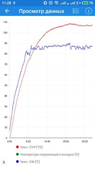

Утро +2, прогрев 7 минут, без печки, после прогрева климат на +25 два деления (в ручном режиме), пробок нет.
Первый скрин, забег на 5км., в скрине отметил температуру при прохождении 2,5км. (вдруг кому надо), приехал на точку, стоянка 5мин.
Второй скрин через 5 мин, и ещё 2,5км. до точки.
Screenshot_20191030-082838.thumb.png.d75dd5d3135b1541c36331ffdb4758ce.pngScreenshot_20191030-082952.thumb.png.bccd2310648908db0d059750b2eb9858.png

White Oleander Вы не поверите, но как раз сегодня в -1 я снял логи. Это на SHU 0-20
niko1 у меня cvvt по москве если толкаюсь доходит до 118 градусов, чуть навалил сразу падает до 105-107
8 минут назад, niko1 сказал:
Наверное и термопарой перепроверили?!
Sanlis У меня аналогично до 118 поднимает. Дизеление есть, но проходит на 20ке быстрей. Я и не говорю что нужно лить 40ки, я говорю что ничего не случится от них страшного если не перекатать.
Евген 48 Термопары нет, но есть логи в +28. Там было всего на ~1 быстрей.
S91031-113513.thumb.jpg.00d24e7e751d33a59ea987be4b22c10a.jpgS91031-112845.thumb.jpg.0526cc68f3b6c8edc3f1ea7cdb8b3591.jpg

Отлично, найди термопару, и перепроверь свою прогу, сииильно удивишься:D
Евген 48 Я в курсе, что прога завышает. Я привел сравнительную динамику. Разница по ОЖ (которую прога выводит верно) всего 2 минуты при разнице температур 29 градусов. И то одну минуту можно вычесть на прогрев на ХХ сегодня и более быстрый старт в 28 летом. Движок прогрелся на минуту дольше, масло греется от движка с небольшой задержкой. Ну на 2 минуты масло отстало от летнего периода.
