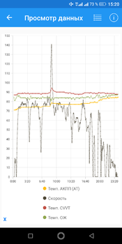

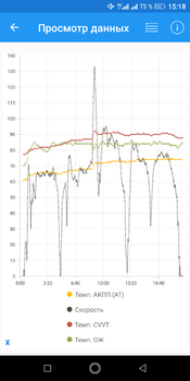

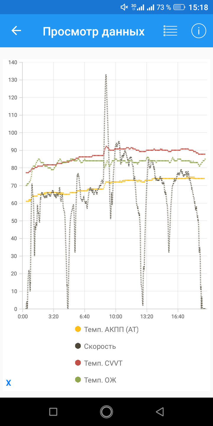

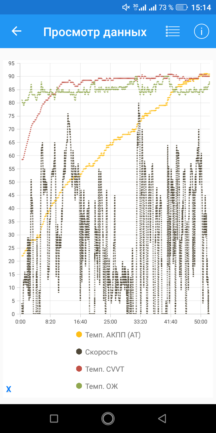

Пока тепло, +2+4, Амсойл 0-20
Пригород+город утром, город+пригород, пригород+город.
Screenshot_20191119-151441.thumb.png.38f9aa3c875ca64518d6a979e07e7d11.pngScreenshot_20191119-151812.thumb.png.4b39b67bd47a2c3fc13d38359bf0a1f7.pngScreenshot_20191119-152032.thumb.png.49b9f51ba22522ff9384db0c28a45f1f.png
Минус 5, прогрев 10 минут, 5км город, остановка, потом 5км город и 10км пригород. Кто то ещё хочет лить 40 в городе:D
