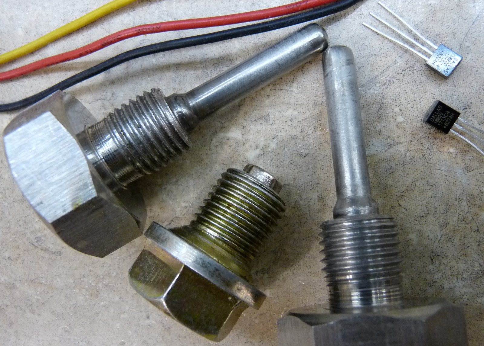

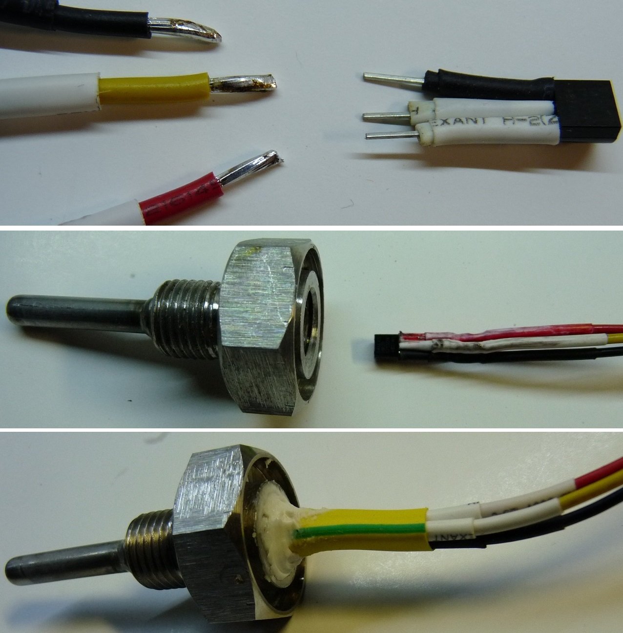

вместо пробки картера, гильзу термодатчика... пойдет?
P1150205.JPG / P1150206_.jpg
Изменено пользователем sav liana
13 минут назад, sav liana сказал:
Гильзу надо тоже заполнять маслом, но все равно будет большая инерция.

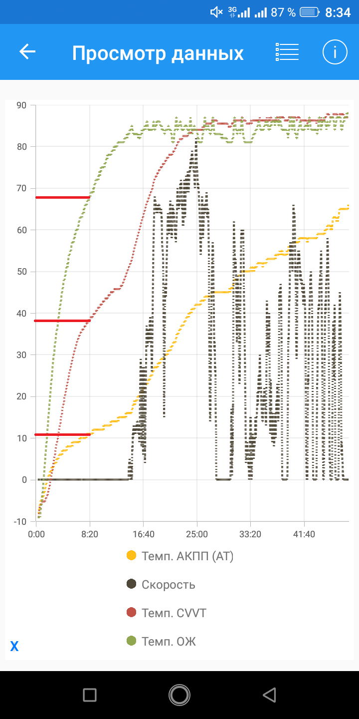

Два графика прогрева, первый в минус 2, второй в минус 12, выделил температуру после 8 мин., ну в принципе там и так всё понятно.
Screenshot_20191128-073615.thumb.png.a112cd59fe436e3aaeff376f89b23234.pngScreenshot_20191122-083438.thumb.png.e727ff8f6b61ee5492756d6188af94c7.png
изначальные температуры по графикам.
Screenshot_20191128-064341.thumb.png.cf943596d40bf65a061a500b05491cd1.pngScreenshot_20191122-072236.thumb.png.bf4fe9ae1b4785b3089ad92b72ffb87b.png
Стоит обратить внимание на ОЖ в минус 12, т.с. в норме, а вот масло ещё ледяное, это тем, кто прогревает по ОЖ.

59 минут назад, Евген 48 сказал:
А потом на задиры жалуются.
