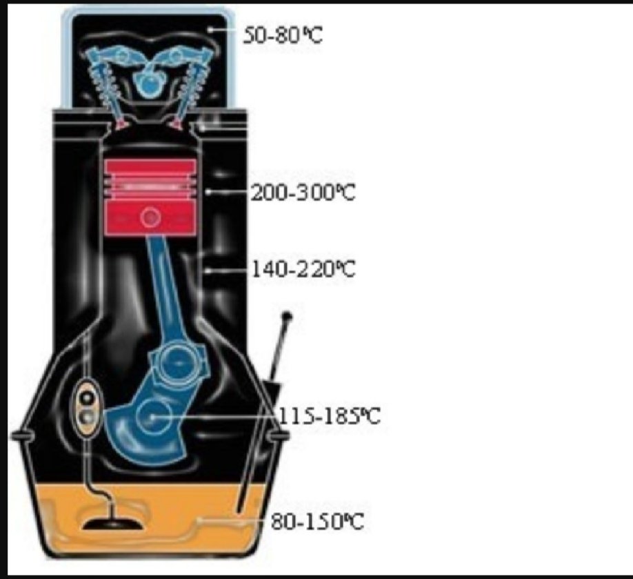

18 ноября 20197 г 8 минут назад, Вадим_69 сказал: Этот "авторитетный" источник видел когда-нибудь температуру в картере 130 гр. у азиатских атмосферников??? У них и для 100 гр. надо ОЧЕНЬ постараться... Может быть имелась ввиду температура масла не в картере, а в ЦПГ ?
18 ноября 20197 г Только что, Вадим_69 сказал: Это какой-такой авторитетный источник??? Это ж надо так читать по диагонали! Материал, из которого выдержки, он 2014г. публикации от издания "Авто Индастри" из СПб. - профессионалы в области смазочных материалов.
18 ноября 20197 г 14 минут назад, Роман 73 сказал: Может быть имелась ввиду температура масла не в картере, а в ЦПГ ? Там идёт сравнение износа различных узлов мотора при температурах 90 и 130 гр. Естественно, в картере. Иначе, я слабо представляю себе температуру в ЦПГ 90 градусов Это исследование Тойоты, кстати, послужило основой для разработки стандарта ILSAC. И как раз по результатам исследования были выбраны нижние границы HTHS в 2.6. И отказ от высоких вязкостей. Много знаете масел ILSAC с HTHS>3.3? Изменено 18 ноября 20197 г пользователем Вадим_69
18 ноября 20197 г 5 минут назад, VV"351 сказал: Материал, из которого выдержки, он 2014г. публикации от издания "Авто Индастри" из СПб. - профессионалы в области смазочных материалов. Почитай лучше мнение torcon'а - именно он вывесил эту статью давным давно на главной странице ойл-клуба (года с 2012 г.)... Изменено 18 ноября 20197 г пользователем Вадим_69
18 ноября 20197 г Только что, Роман 73 сказал: Может быть имелась ввиду температура масла не в картере, а в ЦПГ ? Дык, вон же на поддоне сноска - 80 - 150С. Значит, легко допустима такая, но ИМХО - это реальный перегрев мотора, это его агония, а не работа.
18 ноября 20197 г 12 минут назад, VV"351 сказал: Дык, вон же на поддоне сноска - 80 - 150С. Значит, легко допустима такая, но ИМХО - это реальный перегрев мотора, это его агония, а не работа. Ну 130 гр. - вполне достижимы... В тех же европейских турбомоторах... Потому туда и масла A3 B4 C3. Потому и в азиатские турбы 5W-30 ILSAC частенько безальтернативно. Кстати, не выше (опять же на основании исследования Тойоты, которое показало, что при дальнейшем повышении HTHS износ не уменьшается, а вот угар масла растёт, как и расход топлива)... Но Артёму Квазару по барабану все эти исследования... Кто такие инженеры Тойоты... И кто K-Power Изменено 18 ноября 20197 г пользователем Вадим_69
