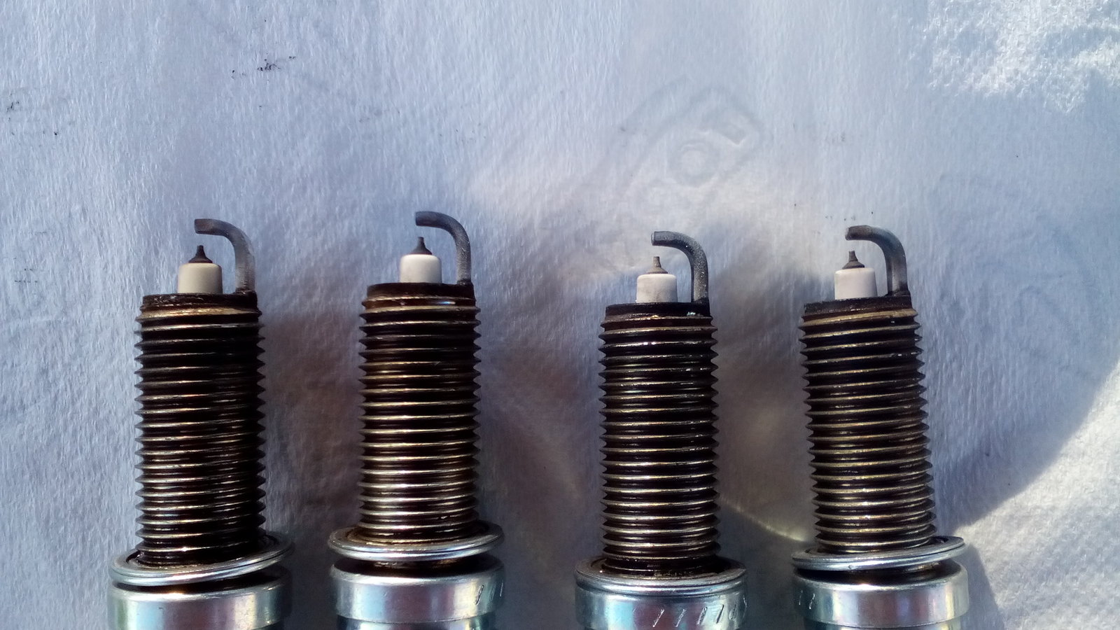

6 часов назад, Роман 73 сказал:
Всегда считал, что юбка центрального электрода, должна быть светло-коричневого цвета, или соломенного, но никак не белого, как на фото справа. Ибо такой цвет юбки электрода (белый), говорит о том, что смесь бедная, что при высоких нагрузках ведёт к перегреву, как самой свечи, так и камеры сгорания, что в последствии, может привести к прогару выпускных клапанов
Это на карбюраторе, как накрутил винты кол-ва и качества, так постоянно и на всех режимах поедешь, "бедно" или "богато".:D Дырка в коллекторе открылась - бензин и потек в мотор. А тут электроника и впрыск сами процессом управляют, вариативно так сказать, свечи белые должны быть, в идеале. Как раз когда они сереют или тем более рыжеют - то это все замечательный наш бензин.

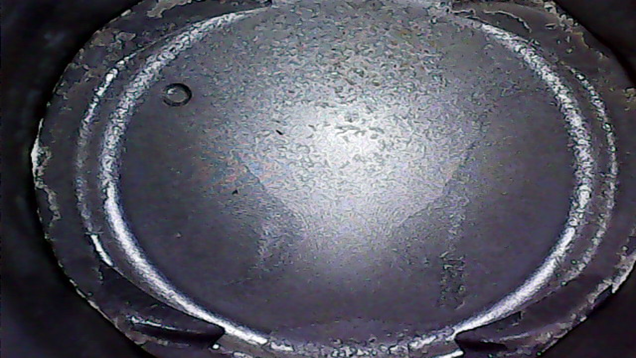

Коллеги по цеху Хундо/Кияводов! Подкину задачку для решения. Сегодня посмотрел повторно цилиндры, пока сравниваю и анализирую видео, но по фото поршней есть вопросы и ваши мнения мне будут очень интересны, особенно от маслогуру с многолетным стажем на Оилклубе.
Вот фоты поршней на масле Petro-Canada SS 0W-30 от марта месяца.
А эти 4 фоты на новом Neste 5W-30 A5.
А это поршни после много трассы на Total HKS 5W-30 A5  (2800 км) и по месту после замены на Neste Pro F 5W-30 A5 (около 250 км).
Как такое стало возможно - ничего не понимаю?  По дороге в отпуск в июне прожёг флакон Techron-очистителя  камеры сгорания, после менял только масла. Заправляюсь в Питере на той же заправке, что и всегда на Роснефти, правда вторую заправку ощущаю на прогреве по запаху какой-то сильно ароматизированный сладковатый вкус, раньше наоборот, больше более резковатый был запах.
Состояние свечей не изменилось, всё такие же светлые и даже белые изоляторы.
Изменено пользователем VV"351
VV"351 ты ж вроде какую то присадку в масло добавляешь?
Только что, alex323 сказал:
В Petro-Canada SS 0W-30 она тоже была  ЭДИАЛ , ещё и дольше, чем в нынешней Neste залитой не так давно.

VV"351 пусть Несте и полнозольник, но не думаю что это оно так напачкало.
56 минут назад, VV"351 сказал:
Хм, прям не понятно, у меня почемуто поршни чистейшие были на пробеге 80 тысяч и говняном бензине, на телефоне уже фоток нету, но тут я выкладывал когда эндоскопию делал, все поражались
Изменено пользователем Dmitrii42647
Так и Тотал HKS не меньше зольник, но после ещё прошлогодней неудачной попытки глянуть говёным эндоскопом цилиндры, я даже тогда на строго Total HKS 4 заливки подряд такого не заметил на паршивеньких получившихся видосиках и фото. Если откопаю у себя в компе те фоты, то выложу на посмотреть.
