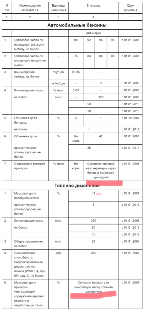

9 минут назад, alexbox7 сказал:
А вот обычные марки, не смотря на предписание законодательства, моющих присадок не содержат.
По какому нормативному акту топливо должно содержать моющие присадки?
24 минуты назад, СИНТЭКС сказал:
Бабка надвое сказала! Какие-то содержат, а какие-то не содержат. Какие-то сегодня содержат, а завтра уже не содержат... А если даже содержат, то что они дают? Народ на ЭКТО катается, а КС и топливные засраны:pardon:
Постановление Правительства Москвы N 952-ПП от 28.12.2004 (ред. от 15.12.2015).
P.S.: Раньше это ПП по-другому выглядело, сейчас же содержание моющей присадки нормируется "согласно паспорту на конкретную марку бензина с моющей присадкой", т.е. действительно, обычный бензин и не должен содержать моющих присадок. Нефтемагнаты пролоббировали свои интересы.
Изменено пользователем alexbox7
alexbox7 Принцип по всей стране один: местные (муниципальные, региональные) нормативы не могут противоречить федеральным, тем более техрегламенту ЕАС и ГОСТу. А если вернуться к Постановлению Правительства Москвы N 952-ПП от 28.12.2004 (ред. от 15.12.2015), то можно увидеть, что и на топливо с моющими присадками никакие нормативы не распространяются:pardon:
