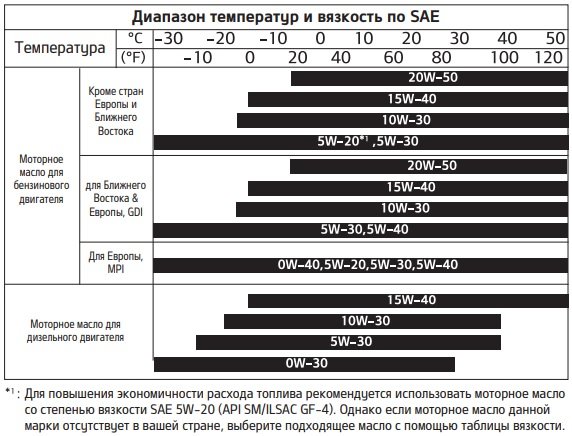

 Мой выбор груглогодички на "5-30" был осознанным, ориентировался под свою эксплуатацию. При похожих условиях у людей на  "5-20" шел угар и лак., ну и не стал экспериментировать.
Ну и ехать в горы с 0-20 это совсем смело.
Кстати, у кого последние поколения G4NA (спортажи, креты,) что у вас написано в мануале по допускам масел?
Авто купил в конце сентября. Залил сейчас на зиму 0w20 зепро медалист, нулевое ТО, пробег 2200, совсем по другому машина поехала, и по звуку и по динамике.
По поводу зимы я для себя все решил насчет масла, вопрос остался переходить ли в летний сезон на Hyundai Premium LF Gasoline 5w-20 или нет

7 часов назад, amn сказал:
на профильном форуме написано уже тысяча с х..м страниц про стуки и задиры,  причем,  "стуканутых" хватает на всех вязкостях без исключения.
В мануале тоже самое 5W20 и 5W30. Но себе на промежуточном ТО залил Idemitsu Zepro 0W20, и на весну лето взял пензу 0W20.
