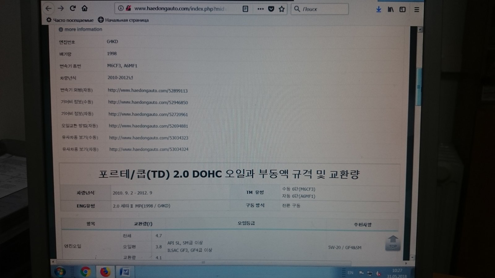

В книге по Тусану изд-ва "Монолит" для G4NA масло 5w20.
Для ближнего востока 5w30.
