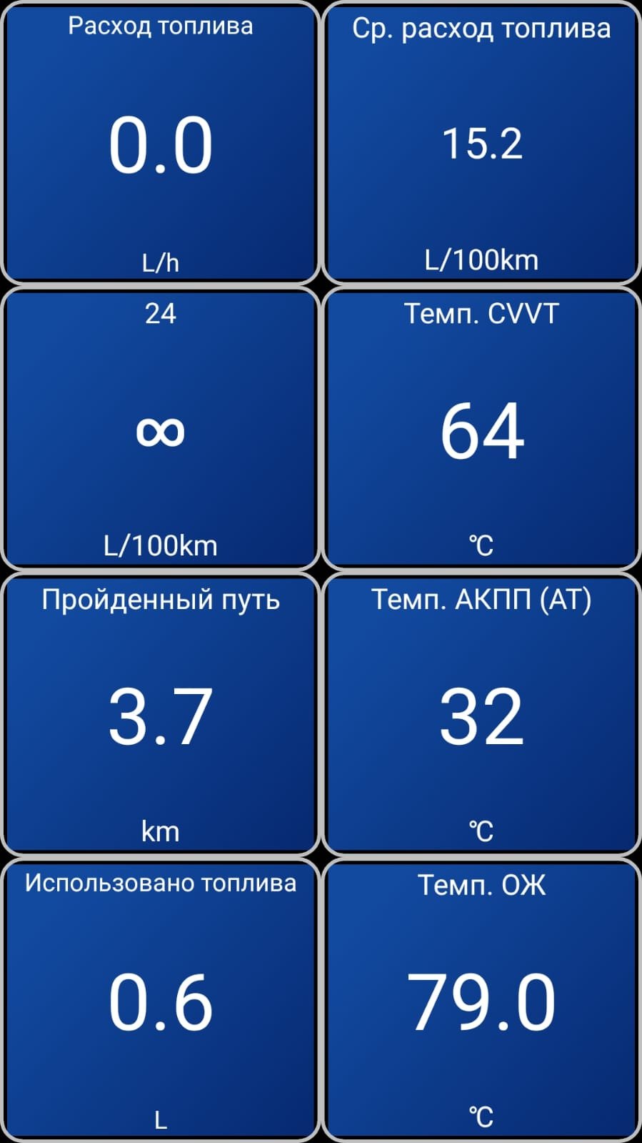

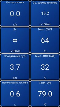

Не в мой адрес этот пост заряжать надо было, а в адрес Fortevod. Я как раз-таки ему и говорил о том, что ему надо определиться (исходя из инфы его поста), что он хочет быстрее мотор с печкой нагреть или если нет, то жидкое масло под какие запросы ему лить, для лучшей смазки на короткой поездке?
То, что ты мне стал доносить, я же и пониманию, и в этом ключе и человеку говорить начал.;)
Я хочу ездить на короткие расстояния )))
Вот сегодня еще одни показатели. Поехал уже дальше, 3,7км, но до этого прогрелся до +53 (на улице +3). С печкой мотор очень долго прогревается )))
389619159_WhatsAppImage2021-12-24at10_09_55.thumb.jpeg.829bb95dd3258d6a239d68a1d67a9642.jpeg
